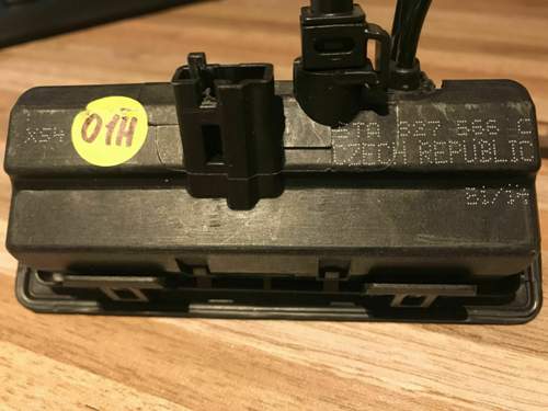

Ich habe mir vor einiger Zeit diese High Cam gekauft und wollte diese jetzt am Wochenende einbauen.
Wenn ich aber jetzt andere Cams vergleiche, steht dort mehr aufgedruckt.
Ist das eine aus einem Vorführwagen, kann ich diese überhaupt ohne Probleme (Parametrisierung) anschließen ?
High Cam Aufdruck
Wenn du den Kabelsatz vorne am MIB angeschlossen hast, kannst du die Kamera vorhab anschließen und schauen was das Steuergerät für Werte liefert. In der Hoffnung, daß nicht überall Nullen stehen. Sonst wüsste ich nicht wie man das herausfinden könnte.
Ja klar dann schon. Ich dachte jemand wüsste genaueres, dann könnte ich mir das anschließen sparen
