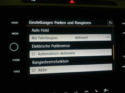

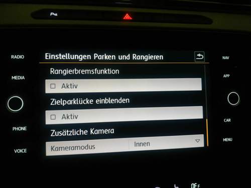

Also erstmal Danke euch!
Habe jetzt mal bisschen ausprobiert. Die RFK low im 5F habe ich raus genommen, was jedoch keine Auswirkungen auf den abgelegten Fehler hatte. Auch sonst konnte ich keine Änderungen feststellen.
Bezüglich des msg bus....von Werk aus war bei mir Datenbus Infotainment eingestellt. Jetzt war, wie gesagt, Klemme 15 eingestellt. Habe probehalber mal nochmal auf Datenbus Infotainment umgestellt und dabei ist mir aufgefallen, dass der Radio anblieb, auch wenn ich die Zündung ausgemacht und das Fahrzeug versperrt habe. Habe daher wieder auf Klemme 15 gestellt.
Was mir noch aufgefallen ist....wenn ich zwischen Datenbus Infotainment und Klemme 15 gewechselt habe, ist bei mir im Menü "Parken und Rangieren" kurzzeitig diverse zusätzliche Einstellungmöglichkeiten erschienen. Wenn ich diese jedoch angeklickt habe, ist die Meldung erschienen, dass die Funktion zur Zeit nicht verfügbar sei. Kurz danach waren die Auswahlmöglichkeiten wieder komplett aus dem Menü verschwunden.
Anbei mal ein paar Bilder.
Habt ihr dieses Auswahlmenü und könnt ihr die Einstellungen anklicken?
Weizerhin ist mit aufgefallen, dass beim Erscheinen der Rückfahrkamera manchmal ein kleines grau hinterlegte "A" erscheint, was ich jedoch nicht auswählen kann und dann auch plötzlich wieder weg ist. Wisst ihr was das ist? Auch davon hab ich ein Bild angehängt.
