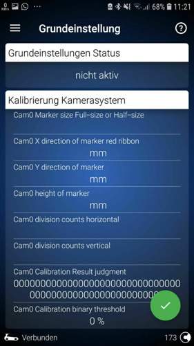

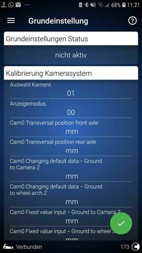

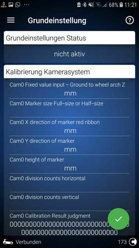

Ich hänge immer noch an der Kalibrierung der Rückfahrkamera. Ich habe mal ein screenshot aus OBDeleven angehangen. Dort sieht man die einzutragenden Werte. Leider unterscheidet sich das doch stark von den bisher geposteten Anleitungen. Vielleicht hat das jemand ja schonmal erfolgreich gemacht und weiß, welche Werte wo eingetragen werden.
Die Alternative ist, jemanden mit vcds zu finden, wobei ich eigentlich davon ausgehe, dass es auch mit Obdeleven gehen müsste.
Danke für eure Antworten
