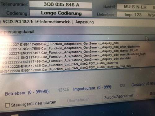

Eine Frage....
Wenn du die Lautstärke des PDC über Codierung bzw. Anpassung veränderst, ändert sich dann auch der ausgegraute Balken im Menü mit???
Äääää gute Frage. Soll ich das mal probieren gehen?
...ich will nicht dass du mich hasst weil ich dich laufend irgendwo rumschicke :D
Ich versuche nur das Problem besser zu verstehen, das dein Auto irgendwie hat...
Ich mach fast alles für dich.:D Möchte doch, das du mir weiter hilfst. ;)
Gehe mal schnell runter. Hast du evtl. Schon ne Idee bezüglich meiner Frage?
EDIT: Jupp, ändert sich mit.
Das alles kann ich bezüglich der PDC im 5F ändern. (Siehe Bild)

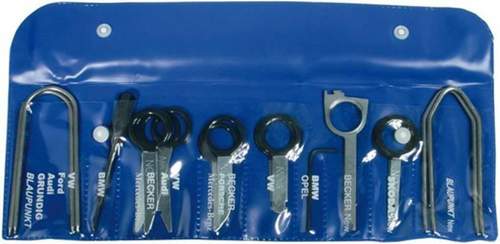

Ich besitze folgende Radio-Ausbauwerkzeuge:
https://www.amazon.de/.../ref=cm_sw_em_r_mt_dp_U_yPnwBbSX2GG1N
Allerdings stellen sich mir 3 Fragen:
1. Ist wirklich nur das eine Kabel notwendig?
2. Nutze ich zum ziehen der Mainunit (im Handschuhfach) das dritte von links, oder das fünfte von links, oder brauche ich noch was ganz anderes?
3. Ist der Programmier-Dongle ausreichend, oder muß ich mir jemanden suchen, der das vernünftig programmiert?

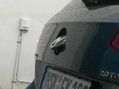

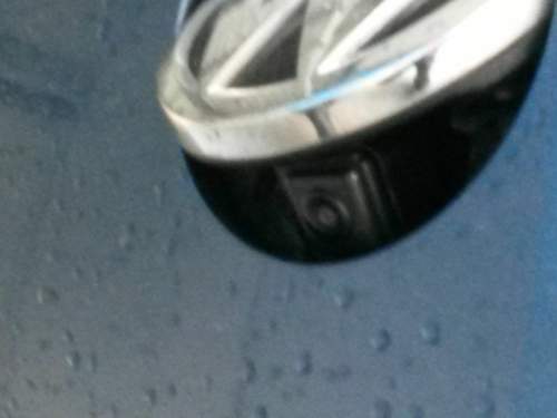

PS: ein paar Bilder sind dabei, und VIN gibt es gern per PN auf Anfrage.
Ich möchte das System gern in der kommenden Woche verbauen/aktivieren, da wir gemeinsam am 09.08. mit dem Auto in den Urlaub fahren. Meine Eltern feiern am 10.08. Goldene Hochzeit und ich bin ein 5-Monats-Kind. Noch Fragen?

Die dritten von links gehen auf jeden Fall.
