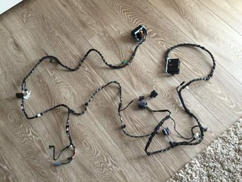

Hallo! Stehe vor folgenden Problem. Mein Passat Variant ist mit einer elektrischen Heckklappe und Easy Open ausgestattet. Nun wollte ich die RFK nachrüsten. Also ab ins Netz und extra darauf geachtet, dass es passend zum Fahrzeug ist. Die gekaufte RFK ist für die elektrische Heckklappe und Umfeldkamera ( nicht im Fahrzeug vorhanden) geeignet. Nun bin ich etwas über den Kabelsatz verwundert. Das Kabel wird links und rechts in den Kofferraum verlegt. Kann es sein das ich mit der bereits vorhanden Ausstattung das Kabel garnicht bis vor verlegen muss oder ist es einfach nur das falsche Kabel??? Bild ist mit bei.
servus. Die Kamera wird wohl nicht passen für umfeldkamera. Bei umfeldkamera ist ein weiteres Steuergerät vorhanden und werden die vorne, hinten und seitlich dran angeschlossen. Die andere wird in der Headhunit im handschuhfach angeschlossen. Hatte ich auch erst. Da passt aber das Kabel von kufatec nicht. Dass kabel drin liegt glaube ich nicht. vw verlegt nicht unnötig kabel:-) Dein gekauftes kabel ist das für umfeldkamera bestimmt.

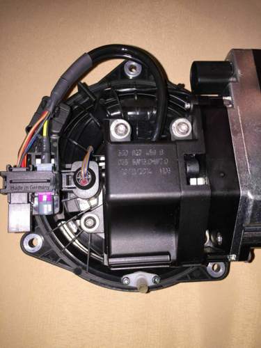

Ja das dachte ich mir auch schon. Beim freundlichen waren sie heute Nachmittag mit meinem Anliegen total überfragt. Laut meiner FIN wird im System ebenfalls dieser Kabelsatz mit der Rtf angezeigt. Schon verwirrend die ganze Sache. Werde Sonntag mal die hintere Verkleidung abbauen und mal schauen ob evtl ein Steuergerät verbaut ist oder etwas anderes auftaucht an die die Kabelenden angeschlossen werden müssen. Hat jemand eine RFK verbaut und eine elektronische Heckklappe im Fahrzeug? Anbei noch ein Bild von der RFK. Die Anschlüsse sind schon anders als bei Markusgti seinem ersten Kamera kauf mit Umfeldkamera (siehe Beitrag vom 06.02.2016).
Ich habe auch elektronische heckklappe...Wie die Anschlüsse aussehen weiß ich jetzt nicht mehr...bin gerade im Urlaub und Bilder daheim. Schau aber mal bei kufatec. Da gibt's den Kabelsatz zum nachrüsten der original Kamera. Da sieht man auch die Stecker....
