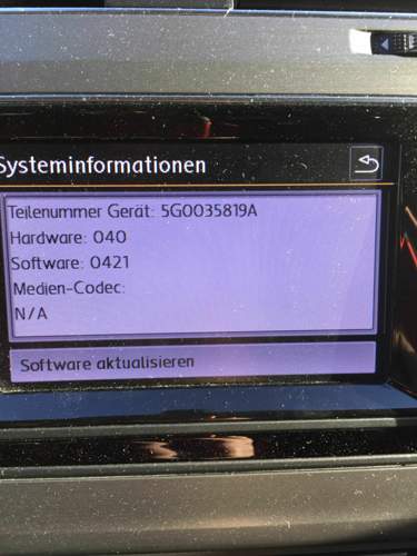

@Futzelfupp schrieb am 23. November 2014 um 22:53:15 Uhr:
Dazu musst du das Gerät nicht ausbauen.
Einfach im Menü den Softwarestand und die Teilenummer abfragen:
http://www.motor-talk.de/.../2015-1-i207633612.html
Hallo Futzelfupp !
Das sind meine Infos
Greets
Jens
