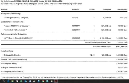

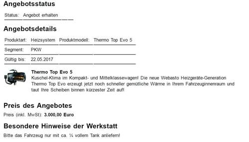

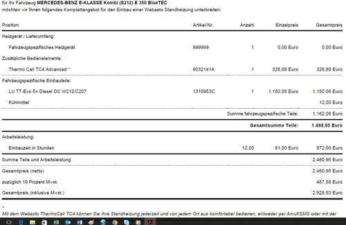

Hänge mal 4 Preisanfragen als Bild mit an
Webasto vom Freundlichen war der Hammer mit 4.000
Bei den 2 freien Händlern hat exakt die gleiche Webasto Standheizung 2.929 bzw 3.000 gekostet
Die Mercedes World mit der original Standheizung war ein Schnäppchen für 2.650 Euro, diese hat mir aber der Freundliche selber gar nicht angeboten, als Alternative zur Webasto.
Auch auf Nachfrage :mad:

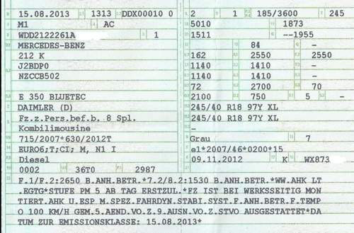

Fahrzeugdaten
MERCEDES-BENZ E-KLASSE Kombi (S212) E 350 BlueTEC
weitere Daten auf dem Schein in der Abbildung
Schein
Du hast bereits den Mopf und brauchst eine andere Kamera.

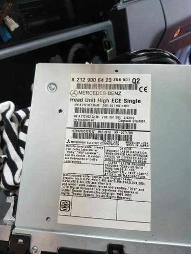

hier nochmals Bilder von dem Comand, vielleicht hilft das?
Wenn Du noch mehr Infos brauchst, melde Dich ruhig

ist zwar ein MoPf - funktioniert aber.
Aber ich denke es rechnet sich nicht für dich extra nach Ostbayern für dich zu fahren für den Einbau: da gibt es in S und Umgebung auch kompetente Kollegen...
