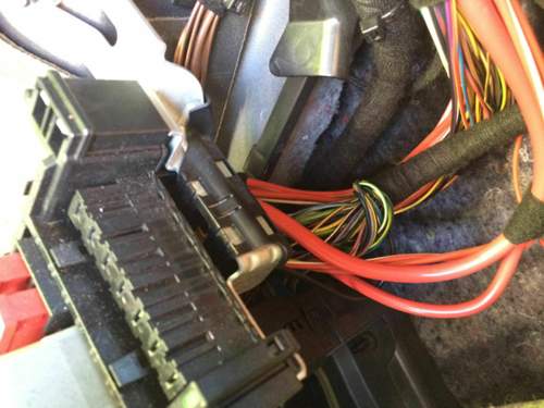

@benzsport
Hey. Kann ich die Kabeln über Beifahrerseite verlegen und auch Modulator rechts am SAM verbauen? Gibt es am SAM grau/blau Kabel (Rückscheinwerfersignal)?
Gruß Denis
Ja ich mache das immer so.
Das Rückfahrsignal ist natürlich am sam.
@benzsport
Das Kabel ist logischerweise auch blau/grau?
Dann hab ich bereits entdeckt!
Gruß Denis.
Ja natürlich

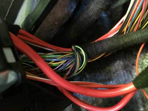

@benzsport
Richtig? grau/blau hier?
Gruß Denis
