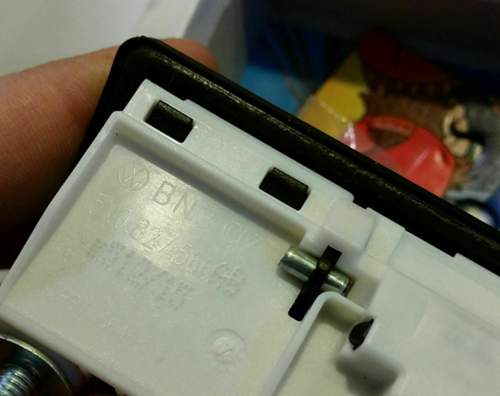

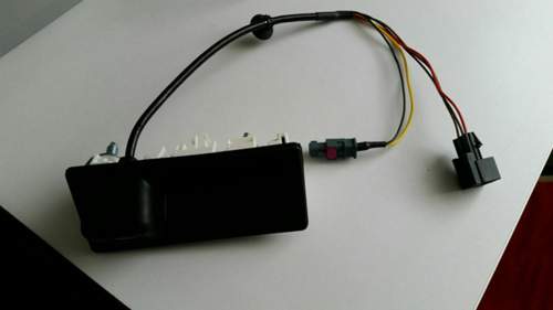

Hallo!
Schnelle Frage. Bin zu einer Kamera mit der Teilenummer 5N0 827 566AB gekommen. Nur meine Frage bezieht sich jetzt auf die Anschlüsse (siehe Bild) - für den Einbau in einen Sharan (Kamera hat starre Hilfslinien)
Ich nehme an:
FAKRA: Bildübertragung
Stromstecker: Rot = Plus, Schwarz= Masse und Braun= Rückfahrscheinwerfer ????
Vielleicht hat jemand Rat! Hab nur gelesen, dass diese Kameras in den Skodas Octavia 5E verbaut werden.
danke

Mit den Kabeln liege ich richtig ?
Alles erledigt
