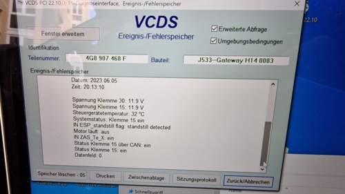

Also,gerade nochmal Can Leitung ans Gateway angeschlossen,pin 2 und 18,und es änderte sich nichts. Kann auf 6c zugreifen,Fehler "nicht" codiert. 19 meldet keine Kommunikation, ist langsam zum kotzen.
Gebaut wurde das Fahrzeug 7.2015 , angeschlossen an Klemme 15.
Hat jemand noch Idee?

Gebaut oder zugelassen ?
Bau Datum aus Erwin ?
Gebaut,laut Aufkleber Serviceheft.
check das mal über Erwin
ich glaub das GW mit index "F" ist für die Kombi Kamera + Stg getrennt
Was genau soll ich dort prüfen? Baudatum?
