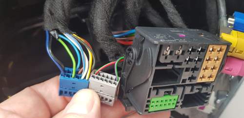

Hallo an alle,
Hab mir in meinem 4g FL 2016 eine RFK mit integr. Steuergerät eingebaut und versuch mich nun an der Verkabelung.
Jetzt stoß ich hier auf folgendes Problem:
Anleitung sagt PIN 6/12 am blauen Stecker >MMI; die sind aber bei mir schon belegt, frei sind nur PIN 5/11
Des weiteren, die CAN Leitungen sollen an den grauen Stecker der MMI auf PIN12/6. Da ist es so dass auf 12 bereits ein Kabel ist und 6 frei ist. Meint ihr dies stimmt so, oder wie war das bei euch.
Hab von meinem Verkäufer verschiedene Anleitungen bekommen und möchte vermeiden dass ich den ersten Fehler schon bei der Verkabelung mache.
Bedank mich schon mal für die Antworten

Zum Canbus:
Can High und low kann man an dem grauen Stecker hinten rechts (hinter der Seitenverkleidung) pin 22 anschließen (22h 22L), wenn die belegt sind entweder anlöten oder halt mit Y Verbinder arbeiten.
Die Headunit sitzt bei dem Wagen in der Mittelkonsole, dort am Quadlockstecker (blauer 10 poliger Stecker in der Einheit) wird pin 6 transparent und pin 12 schwarz(Abschirmung) angeschlossen, die kann unmöglich belegt sein wenn der Wagen keine Kamera hatte ab werk.
Am blauen Stecker kann der Eingang für die RFK nicht belegt sein
der ist 100% frei
can ist belegt; der wird parallel aufgelegt oder mit einem Y-Adapter arbeiten
Danke schon mal für die Antworten, werd morgen mal Fotos von den Steckern einstellen
am 17. März 2023 um 19:32
ja machen, ich meinte übrigens NICH geregelt lol, mach mal bilder und poste es mal hier. Kriegen wir schon geregelt.

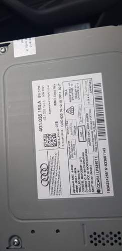

hier mal die Fotos der Stecker des MMi und der Aufkleber.
Fahrzeug ist EZ 2/16 sollte kurz vorher produziert worden sein da ichs vom Werk abgeholt hab.
Wär schön wenn ich mit eurer Hilfe weiterkommen würde.

nimm mal pin 5 und 11 ^
Hab Can auf den Trennstecker hinten PIN22 gelegt, KAmera auf Pin 5/11
Verbauliste eingetragen

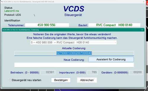

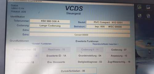

Jetzt fehlt mir die Codierung des Steuergerätes, diese lange Zahlenreihe, komm mit dem assistenten nicht zurecht.
Bild vom Steuergerät der Kamera dabei.
Hat diese Codiwerung jemand?
Das Steuergerät hat im VCDS (Foto) eine andere Nummer als die Kamera die ich gekauft habe, die hatte 4G0827566C

Versuch mal die hier:
027502010301000700
so wie es ist im ganzen eingeben an der langen codierung.
Die andere Nummer ist klar weil das Gehäuse hat ne andere TN als das Kamera modul selber. Das ist eine 4s0, die neueren sind zb 4m0...
Ich habe die gleiche Kamera, auch die angezeigte Teilenummer im VCDS ist gleich. Allerdings hast Du ein MMI LOW und ich ein MMI+ touch (HIGH). Ich hänge meine Kodierung mal im Bild an. Eventuell müssten wir doch mal gemeinsam durch den Assistenten, um die Unterschiede zu klären. Da ist von Anhängerkupplung und was auch sonst die Rede... Außerdem hat mein Code mehr Stellen als der von @Technikeer
