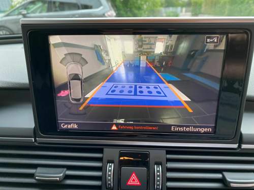

So freunde der Sonne, habe es gestern komplett eingebaut, verlegt und codiert.
Opfer: A6 4G, Bj 01-2015 FL, Limo, kein Steuergerät, kein SA oder sonstiges was erwähnenswert wäre was mit der Kamera zu tun hat.
Produkt: Camera LOW von eBay - dabei ist das Steuergerät integriert - beim Parken bewegen sich die Hilfslinien nicht mit (außer jemand hat ne Lösung - evtl Codierung) - lt. Anbieter für ALLE Facelift Modelle geeignet
Meinung: Für uns war überhaupt wichtig bei der größe des Fahrzeuges und unübersichtlichen Situationen etwas zu sehen, dass direkt hinter dem Fahrzeug ist. Unsere Zwecke erfüllt es zu 100%.
Preis-Leistung: Ich finde diese 250€ Lösung für unseren Bedarf komplett ausreichend.
Die Bildqualität ist gut bis sehr gut. Prozentual würde ich sagen im Bereich 80%-90%. In der Dunkelheit noch nicht getestet!
Kamerabereich: Die Ecken der Stossstange sind nicht zu sehen, aber ansonsten Weitwinkel und daher OK. Zumal es auch Aussenspiegel gibt :-)

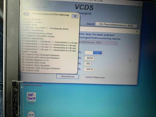

Hallo zusammen
Ich habe bei meinem FL eine Rückfahrkamera nachgerüstet und codiert jedoch schaltet beim einlegen des Rückwertsganges die Kamera nicht um?
Hat jemand eine Ahnung was ich vergessen habe?
Habe sie und der Verbauliste angehakt und im Steuergerät 9 Freigeschaltet (Bit 4 auf 1)
Danke
Blauen Stecker im Quadlock falsch gepinnt? Welche TN hat deine Kamera?
Beim Facelift wird das 5f nicht codiert …. Anpassung !
Du hattest recht mit Anpassung hat es funktioniert.

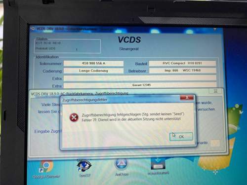

Würde sie gerne noch Kalibrieren jedoch kommt beim Login „22351“ immer folgender Fehler
Geht mit VCDS nicht
Ok hat aber bei meinem VFL funktioniert?
Oder ist das so?
Bei FL nur mit ODIS.
Ok Danke

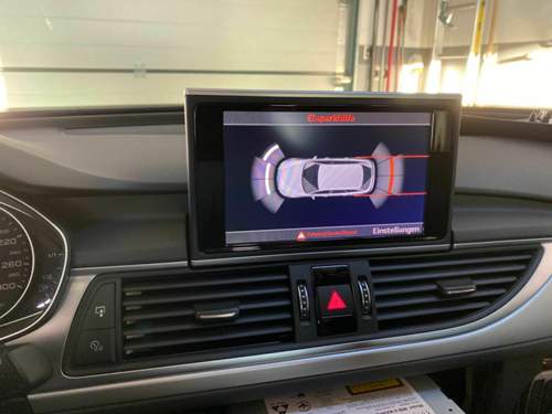

Wer kann mir helfen oder hat eine Idee?
Ich habe ein RMC Nav Plus (also das Kleine), keine Einparkhilfe und kein Park Distance Control PDC.
Das RMC Navi habe ich mittels RMC_EU_K16158 (P/N: 8X0906961T) auf den neusten Stand gebracht.
Die ausgelesenen Versionen lauten:
RMC Nav Plus, J794, HW-Nr. 4G0035192F, HW-Vers.: H55, SW-Nr.: 4G0035192R, SW-Vers.: 0840
(original war: RMC Nav Plus, J794, HW-Nr. 4G0035192F, HW-Vers.: H55, SW-Nr.: 4G0035192H, SW-Vers.: 0801)
Bei der Firma k_electronic habe ich mir das passende RFK Nachrüstpaket gekauft und eingebaut.
Allerdings funktioniert es nicht!! Beim Einlegen des Rückwärtsganges passiert gar nichts!
Das 5f Steuergerät hat 2 Fehlereinträge mehr: "03278 Funktionseinschränkung wegen fehlender Botschaft" & "03157 Funktionseinschränkung wegen Kommunikationsstörung"
Nach einigem E-Mail Verkehr mit dem Support der o.g Firma lautet nun deren "Analyse des Fehlers":
Ich zitiere:
"Das ist eine RMC Concert Nav Software obwohl das Gerät von Ihnen eine RMC Nav Plus Hardware ist.
Dies ist absolut nicht nachvollziehbar und auch sicherlich kein "offizieller" Vorgang gewesen was hier gemacht wurde.
Ich könnte mir sehr gut vorstellen, dass dies ein typisches ebay-Verwerter Vorserien-Steuergerät ist da die Teilenummer NICHT im Original AUDI Ersatzteilkatalog zu finden ist.
Ich kann hier leider nichts mehr aus der Ferne für Sie tun da dies sicherlich an dem 5F liegt."
Die Behauptung ist also -wenn ich das richtig verstanden habe-, dass das Gerät durch das Firmware Update vom RMC Nav Plus zum RMC Concert Nav wurde !?????
Mein Gerät zeigt sich aber zB mit OBDEleven nach-wie vor als "RMC Nav Plus"
Ist da was dran oder ist es schlicht eine Ausrede für einen Fehler den die Firma nicht behoben bekommt?
Vielen Dank
Martin
wie ich dir bereits per PN sagte; ich meine RMC mit nur RFK ohne PDC geht nicht
@Scotty18 schrieb am 23. Juli 2021 um 07:15:18 Uhr:
Ja, aber das sollte doch die Firma die angeblich tausende dieser Nachrüstpakete verkauft hat auch wissen, oder? ... und bisher war davon nie die Rede!
.. und die Sache mit dem Update: Was meinst Du dazu?
