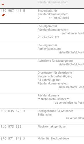

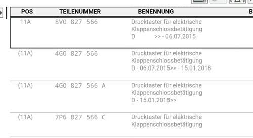

erste facelift bis 05.2015 hat ein anderes system als danach (ab 05/2015 ist kamera und stg in einem)
und wie gesagt vor FL kannst du nicht im FL verbauen
@Scotty18 schrieb am 6. Februar 2021 um 11:41:02 Uhr:
nein das ist falsch !
Vor FL funktioniert nicht im FL
er braucht 4S Stg und die kamera separat!
Kannst du es bitte ausführlicher schreiben? Wie was genau? Welches Steuergerät und welche Kamera?
Danke
4S .. ist die TN vom steuergerät und die passende kamera dazu .. ich müsste hier schon mal alle Teilenummern geschrieben haben
hab die woche noch ein set verbaut ;wagen war 12/2014 (FL)
@Scotty18 schrieb am 6. Februar 2021 um 11:49:27 Uhr:
Siehe Bild

ein über dir
wichtig ist BAU datum ;bekommt man über die FIN raus
