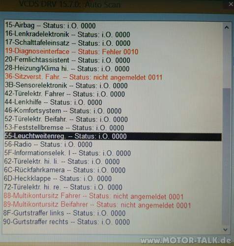

ich will mir eine Rückfahrkamera nachrüsten habe heute alle Leitungen gelegt und angeschlossen. Dann wollte ich mit vcds alles codieren aber ich bekomme immer die fehlermeldung das nicht mit dem steuergerät kommuniziert werden kann. Ich habe das Steuergerät 4G0 907 441 A verbaut. Und als Einparksteuergerät 4h0 919 475 L passt das zusammen oder ist das dann der Grund meines Problems?
Ich hoffe ihr könnt mir weiter helfen.
Gruß Thomas
can bus falsch aufgeklemmt
oder sicherung prüfen
am 21. Oktober 2015 um 18:55
Can bus ist auf der Klemme wie es im Stromlaufplan von elsawin drin steht und stimmt! Und Sicherung ist auch ganz!
dann bleibt nur Steuergerät defekt wenn sowohl Spannung da ist wie auch der bus richtig ist
am 21. Oktober 2015 um 19:06
Aber das Steuergerät wo ich einbaut hab passt das? Weil dann muss ich mich um ein neues kümmern! Nicht das nachher nicht das richtige ist für mich!
per diagnose kommst du immer drauf!
am 21. Oktober 2015 um 19:11
Wie meinst du das per Diagnose bei vcds?
Wo hast du eingepinnt? Im can verteiler?
am 21. Oktober 2015 um 19:12
22l und 22 h
Und die hast du auch genommen? Der can verteiler ist unterbrochen weil can Komfort und can ext. Usw dort verteilt werden. Sind die Kabel dort alleine auf der schiene? Wenn du alles richtig da unten hast und das Steuergerät auch Strom bekommt, muss bei vcds SOFORT in der GatewayVerbauliste " einparkhilfe 2- nicht angemeldet" und "diagnoseinterface - falsch codiert" kommen.
Edit:
So wie auf dem Foto, nur das bei dir denn Einparkhilfe rot ist.
20150823-091453-1
am 21. Oktober 2015 um 19:20
Ich habe das auch genommen! Wenn ich in diagnoseinterface schaue kommt der Fehler keine Kommunikation zu rückkamera möglich! Und der Fehler kann ich löschen kommt aber trotzdem sofort wieder!
Also hast du Zugriff aufs steuergerät, das Steuergerät aber keinen Zugriff auf die RFK?
am 21. Oktober 2015 um 19:26
Ich komme nicht auf das Steuergerät für die Rfk! Kann keine Verbindung herstellen mit vcds
