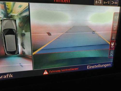

habe mir ein Rückfahrkameraset von Kufa. bestellt und eingebaut, alles wie beschrieben eingebaut und codiert.
beim einlegen des Rückwärtsganges, schaltet er auch auf Rückfahrkamera um, Bild ist da, jedoch ist mir sofort aufgefallen das ich das Ende meines Audis gar nicht sehe, selbst die ausgeklappte Anhängerkupplung ist nicht zu sehen, muss ich das ganze beim freundlichen jetzt noch kalibrieren lassen damit es funktioniert oder liegt da womöglich ein anderer Fehler vor?
Wäre um jede Hilfe dankbar, auch gerne per PN.
Noch zur Info bzw Ausstattung:
-Das Auto ist ein 2015er FL, aber genau am Modellwechsel zum VFL und es musste ein Set mit extra Steuergerät verbaut werden.
-MMI touch Navi Plus
Vielen Dank schonmal im voraus
die kante vom Stoßfängern sieht man immer ; ansonsten stimmt was nicht oder falsche kamera
hat auch nichts mit einer kalibrierung zu tun
bei mir siehst so aus. Im unteren Bereich ist die Stoßstange
Schau doch mal nach ob dein Taster /Griff evtl. nicht richtig eingerastet ist.
Danke für eure Rückmeldung, Taster liegt Plan an wird ja auch gut mit 2 Muttern von hinten verschraubt.
Kann mir einer anhand von der teilenummer sagen ob der Taster evtl falsch ist? Nummer abgelesen vom Taster wäre: 5N0827566
Ein Bild von meiner MMI Ansicht schicke ich auch mal mit.

Ist definitiv nicht normal
Die kante ist immer zu erkenne und ich hab so gut wie alle Varianten und modelle bisher nachgerüstet ..
Also die Nummer passt. Wenn alles ordentlich montiert und eingerastet ist, ist die dann wohl defekt.Verkehrt herum montiert hast sie ja nicht? ;)
Könnte noch falscher Datensatz drauf sein
Aber das kann sich doch nicht auf die Blickrichtung der Optik auswirken?
Da ist doch keine Mechanik verbaut, die man elektronisch ausrichten kann.
Oder doch?
Ich hatte mal bei VW so ein fall wo ein falscher Datensatz drauf war; das bild war auch „versetzt“ ..daher schreibe ich ja „könnte“
