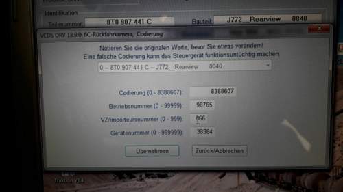

Ich habe gestern abend/nacht die komplette Umrüstung an einem Q5 mit 3G MMI vorgenommen. Das Ergebnis war, das alles wie bei Bone1.8 ok war (Fehlerspeicher außer Kalibrierung leer) und laut Messwertblock alle Verbindungen ok.
Leider hat man nach dem Umschalten auch nur ein schwarzes Bild gehabt.
Die Ursache war absolut banal und ist nur passiert weil ich durch den Assistenten für Lange Codierung verwöhnt bin 🙂
Im Steuergerät 5f muss Byte7 Bit1 auf 1 gesetzt werden. Also rein und da es im Assistent keinen Hacken gab einfach das 1. Bit angesehen und gedacht hmmm ist ja schon codiert da es auf 1 steht.
ABER 1. fängt das ganze natürlich nicht mit Bit 1 sondern mit Bit 0 an und 2. wird von rechts nach links gezählt. Und siehe da, der 2. Bit von rechts war auf 0. Habe diesen dann richtig codiert und siehe da, Bild ist da, alles einwandfrei!
Der unscheinbare Satz von Bone1.8 auf der 3. Seite (Adresse 5f dort das Bit war schon gesetzt... weiß nicht warum.) sagt mir ziemlich sicher das er den selben Fehler gemacht hat da dieser Bit nicht schon codiert sein kann wenn keine Kamera verbaut war.

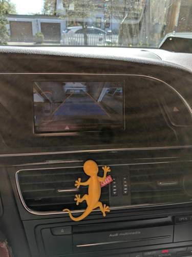

Ich hab nun die RFK seit zwei Wochen eingebaut und alles funktioniert so, wie es soll.
Die RFK aus China wirkt auf mich wie ein Original. Äußerlich sieht die Kamera so aus und die Bildqualität ist auch nicht anders als wie beim Original. Kann man sich also ruhig kaufen für den Preis.
Desweiteren kaufte ich mir eine STG aus den USA welches als getestet und funktionierend angegeben war - damit gab es auch keine Probleme.
Das Kabel vom Kofferraum zum MMI zu ziehen war nervig... Aber im großen und ganzen bin ich zufrieden.Ich hab nun noch eine neue Steuergeräte-Halterung (8K0907392B) über, da ich diese bestellt habe bevor ich geguckt habe ob überhaupt eins bei mir im Kofferraum vorhanden ist... Hab's für 20€ gekauft und würde es auch dafür wieder abgeben. Also falls jemand Interesse hat kann sich gerne bei mir melden 🙂

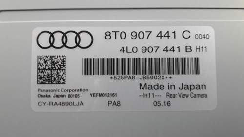

Habe Kabelbaum und Kamera für zusammen 70€ aus China bestehlt, Qualität ist top und Kabelbaum sieht auch exakt wie der von kufatec etc. aus. Das Steuergerät gibt es gerade neu für nur 200€ bei suwtec. Insgesamt also deutlich günstiger als die utopischen Preise auf eBay für Teile aus Unfallfahrzeugen. Werde in den nächsten Wochen den Einbau (Dank geht an @Scotty18 für die Anleitung) vornehmen und dann berichten ob alles funktioniert.

Vergleiche doch mal die Nummern vom Stg.
Lt. suwtec soll alles original sein.
Aber mit solch einer Codierung und in einer Chinatüte kommt es mir sehr komisch vor.
So habe nun endlich meine Rückfahrkamera verbauen können und alles funktioniert super und das mit Neuteilen für insgesamt nur rund 300€. Steuergerät von Suwtec scheint mir auch wirklich ein originales zu sein. Kabelbaum und Kamera aus China sehen für mich auch sehr nach original aus.
