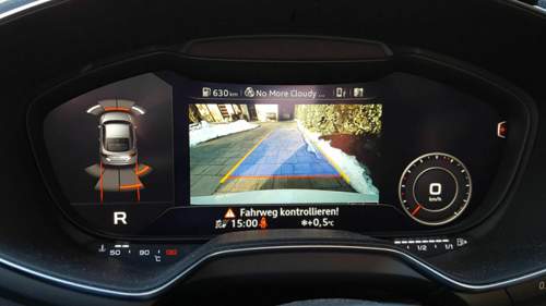

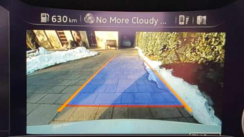

ich habe die Kufatec-Kamera direkt von Audi (Audi Zentrum Berlin-Lichtenberg) nachrüsten lassen. Erst im dritten Versuch war die Kalibrierung zufriedenstellend. Die haben das offenbar zum ersten Mal gemacht.
Jetzt funktioniert alles wie es soll (siehe Bilder). Mit Standheizung, Rückfahrkamera und den schicken Winterschuhen ist das Umbauprogramm für mich abgeschlossen.

Wie ist die Nachtsicht?
relativ gut ^ also man erkennt im dunkle einiges
