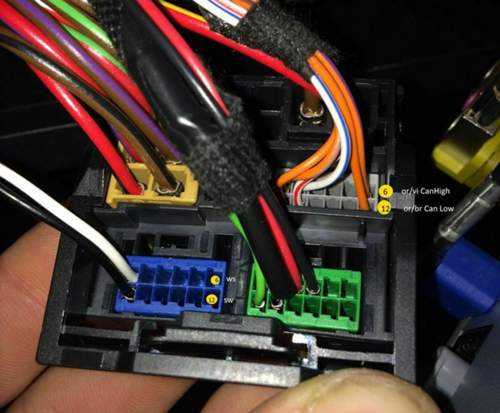

Anschluss alles vorne am Navi Rechner + Sicherungskasten
@GolfVRline schrieb am 14. Februar 2021 um 09:59:00 Uhr:
Mir gehts um den anschluss wird da einfach ans Steuergerät angepinnt oder was ist da zu tun ?
Danke schon mal
Wie Scotty 18 schon geschrieben hat.
Ich habe es auch mal raus gesucht.
T2ps/1 -- T12i/6 (blauer Stecker) ws Infotainment MMI
T2ps/2 -- T12i/12 (blauer Stecker) sw Infotainment MMI
1 - Klemme 30--> bl/gr -->Sicherung 18
4 - CAN-Bus High, Infotainment-->MMI Stecker grau T12m/6 or/vi
5 - Klemme 31 br Masse
8 - CAN-Bus Low, Infotainment--> MMI Stecker grau T12m/12 or/br
Wobei man sagen muss es kommt auch auf die Ausstattung an, es könnte auch im Kofferraum hinten links ein Stecker schwarz 12 fach vorhanden sein, dann braucht man nur von dem T2ps das Kabel nach vorne ziehen.

@TT-Eifel schrieb am 14. Februar 2021 um 10:30:05 Uhr:
Danke schon mal
man muss eh alles nach vorne ziehen; daher macht der CAN auch kein unterschied mehr
Video muss eh ins MIB/Navi Rechner
und so hat man die Trennstellen alle vorne; zudem habe und nutze ich immer ein Y-stecker
2 Bilder im Anhang dazu

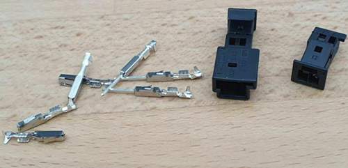

@Scotty18 schrieb am 14. Februar 2021 um 11:37:49 Uhr:
Ja das macht immer Sinn, um den original Kabelbaum nicht zu verändern.
Habe ich auch immer liegen.
Stecker
wobei an sich ein parallel auflegen auch nicht dramatisch ist; sauber verbunden und alles ist gut
man muss da in der Regel nie wieder dran
