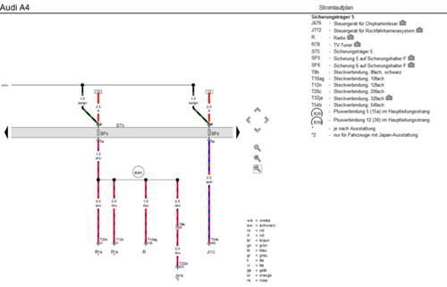

@BeamItUp schrieb am 15. Februar 2023 um 12:43:48 Uhr:
bei mir war es am Träger E (ganz rechts), Platz 6. Ist aber vom MJ abhängig, siehe hier:
https://www.bolidenforum.de/.../...cherungen-belegung-sicherungskasten
Du musst auch schauen, dass du den Strom von der richtigen Seite im Träger abnimmst. Bei mir war ein Blech über alle Steckplätze mit 12.
VG
Habe ja auch die rückfahrkamera über Träger e (ganz rechts) wie du angeschlossen, aber scheinbar kein Strom.
[Von Motor-Talk aus dem Thema 'Strom für Rückfahrkamera wo anschliessen im Kofferraum bei FL Modell?' überführt.]
gibts da auch nicht, ab Werk alles Zündplus.

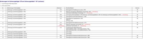

Bitte nichts durcheinanderbringen. Ab FL gibt es hinten kein Zündungsplus KL15 mehr. Das war beim VFL der rote Sicherungsträger. Der ist beim FL nicht mehr vorhanden.
Sicherungsträger ist der richtige, Steckplatz 6, vielleicht ist die Brücke nicht durchgehend im Träger für KL30.
Anbei die Belegung ab FL.
Sicherungstraegerbelegung
BelegungRFK
Ok. Prüfe das mal
Habe die jetzt einfach auf den Sichtungsträger in der Mitte (schwarz) angeschlossen. Der hatte auch die entsprechende 12v Schiene drin und hat dann auch geklappt
