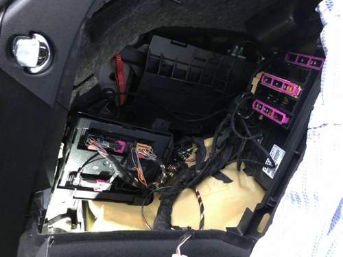

ich rüste gerade die Rückfahrkamera nach und habe zwei Problemchen.
1. VOm STG hinten rechts gehen zwei Kabel für CAN HIGH und LOW nach vorne rechts Sicherungsträger. Ich habe versucht, gemäß Kufatecanleitung den Stecker zu zerlegen. (siehe Bild 1 im Anhang). Leider gelingt mir der letzte Schritt nicht. Kann mir einer erklären, wie ich den Stecker aus der Hülle kriege ?
2. Am Kabelbaum ist ein Rot-weisses Kabel, dass ich auf den passenden Sicheruungsträger hinten rechts im Kofferraum (gemäß Sicherungsplan von des Bordbuchs) geklemmt habe. Nur weiß ich jetzt nicht, wo ich den strom dafür herkriegen soll.
In der Kufatecanleitung steht nur "Die Leitung für Dauerplus ist mit dem jeweiligen Sicherungsträger zu verbinden. Bitte vor der Installation prüfen welcher Sicherungsträger Dauerplus führt." Wobei ich mich noch frage, ob die Kamera tatsächlich dauerplus braucht, oder ob Zündplus da nicht ausreicht.
Vielleicht könnt ihr mir helfen.

Hallo!
Habe mal ne kurze Frage:
Der Hersteller des kabelbaums für die rfk schreibt beim Anschlussplan, dass ich die beiden can Leitungen an jeweils can low 20 und an can high 19 anschließen soll, während die kufatec Anleitung von can low 14 und can high 14 spricht.
Was stimmt denn nun, oder ist beides möglich ? Wäre nett wenn mich mal jemand aufklären könnte.
Vielen Dank schonmal

Meines wissens nach was frei ist, nur sollte low und high die gleiche reihe bzw zahl haben, bitte korrigieren wenn das nicht stimmen solte
can ist can; Sammelschiene liegt das von bis an ^
Kann man die can Leitungen des rfks auch parallel zu bereits belegten Steckplätze anschließen?
Sprich angenommen: can Low 14 / 20 und can high 14 / 20 sind bereits schon belegt?
Ja kann man, hab meine hinten beim Komfortsteuergerät angeschlossen, funktioniert einwandfrei.
Ok super. Ich wollte das Kabel nämlich bis vorne zum amaturenbrett am Handschuhfach legen.

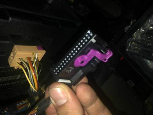

Auf welchen Stecker / Pin hast du die Kabel gelegt ? Hast du ggfs Fotos ?
Sammelschiene ^ can bus
Hast du ein Bild oder eine Beschreibung von dem can Stecker? Da gibt es so viele...
Danke und Gruß
Schwarzer Stecker ?? Pin 19 u. 20, die Farben passen zum neuen Kabel

Der hier ?

BEIFAHRERSEITE am Sicherungskasten ist der Verteiler !
Ja, der schwarze, ist Komfort Can, die Kabelfarben stimmen überein!

Ja da war ich schon dran aber laut Anleitung sollen die can leitungen an Pin 20 und 19 an dem can Stecker des komfortsteuergerät angeschlossen werden
@flying_horst schrieb am 31. August 2019 um 22:11:45 Uhr:
@scotty:
Anschluss can sammel schiene vorne ^^ : klar kannst du den bus auch parallel an der anderen Stelle abgreifen ; - wo spielt dann keine rolle
aber gerade da würde ich nicht einfach rumdoktern ; can kurzgeschlossen und du hast es am klappen ;)
