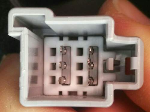

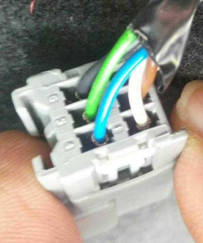

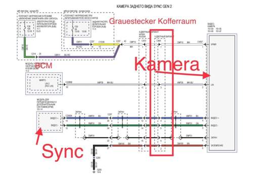

Hallo, ich hab auf meinem Focus MK3 nach FL im Kofferraum rechts anderes grauen Stecker, nur 6-Pins. Und ich hab mir original Kamera mit 5 Pins gekauft. Wie soll ich sie verbinden? Eine Schema? Danke.
-20190803-170606
-20190803-170453
Schau Schaltplan
@sladky71 schrieb am 3. August 2019 um 17:16:54 Uhr:
Original Kamera hat 6 Pin.

@24adonis schrieb am 3. August 2019 um 18:25:34 Uhr:
Ja genau,vielleicht brauch ich schon eine Brille :)
