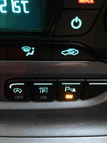

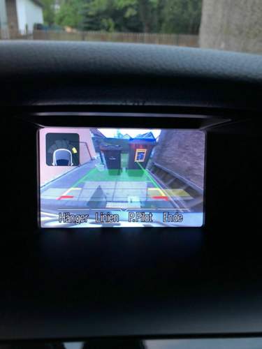

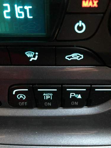

Nachdem mehrere Fordhändler mich mit der Antwort " das ist nicht möglich " abgewiesen haben, fand ich eine Firma die mir helfen konnte. Jetzt habe ich in meinen Focus 1,5 tcdi Titanium eine nachgerrüstete RFC auf dem Sync 2 Display. Alle Teile sind Original Ford. Gleichzeitig lies ich mir Speedlook freischalten. Alles zusammen hat 400 Euro gekostet und knapp 2 Stunden gedauert.

aber im normalfall wie es jetzt ist schaltet erst der Rückwärtsgang das Sync Kamara Bild frei ,wie ist das wenn ich nur vorwärts fahre wodurch geht das Sync an ,ich meine ohne diesen Swich eingebaut
Zum Verständnis: Sync ist schon an. Deine Kamera wird über Rückwärtsgang aktiviert (gesteuert vom BCM). Oder diesen Taster (Bild) den du nicht hast?
Nein diesen Taster habe ich nicht, habe ein grosses Sync 2 Display, also muss ich irgendwie an den Rückwärtsgang Schalter ran, auch wenn ich nicht rückwärts fahre in meinem Fall um die vordere Kamera zu aktivieren

Am besten wirst du kommen wenn du den original Taster nachrüstest. Zum einen optisch und zum andern funktional. Die gesamte Ansteuerung Display samt Kamera macht das BCM. Ebenso die Kamera und PDC. Und ab 15kmh wird abgeschaltet. Du kannst das svideo Signal auch auf einem anderen Monitor darstellen, dem original Display ist das Wurscht. Es bleibt nur schwarz. Weil eben das Videosignal für die Umschaltung Display nicht Anliegen muss. Du musst ihm also nur über Taster sagen das du jetzt Kamera sehen willst.

Ih hab nur den Plan vom vFL. Da ist der Schalter Rückwärtsgang am Getriebe, Masse geschalten, Kabelfarbe schwarz-grün, geht ins Engine Control Modul. Vom/ins BCM müsste der Taster Park On gehen, find ihn nur nicht, da fehlt am Rand ein Stück Text. Die Ansteuerung Rückwärtsgang Lampen kommt vom BCM. Vielleicht hat jemand einen schöneren Plan vom BCM wo der Taster für Aktivierung PDC drauf geht.
Danke für deine Antwort, den Schalter park on habe ich nicht bei mir, aber ist ja schon mal gut zu wissen das eine Masse geschaltet wird.
Ich weis das du den Taster Park On nicht hast, es ging ja nur darum Dir zu zeigen ob und wie du auch bei Vorwärtsfahrt deine Kamera aktivieren kannst. Wo du den Taster dann hin baust bleibt ebenfalls dir überlassen. Wichtig zu wissen ist die Tatsache das fast alles an dem Auto digital über Datenbus läuft, mal eben einen Schalter irgendwo dazwischen machen kann zum abrauchen führen.
