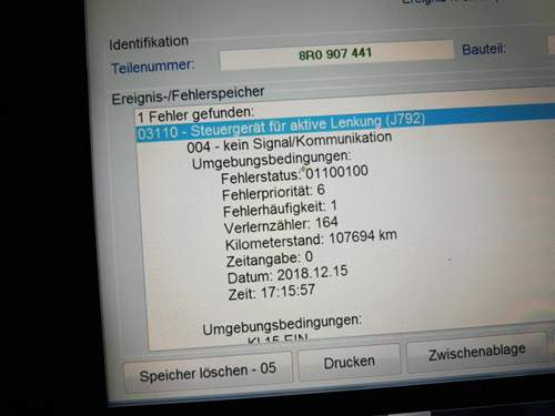

RFK verbaut, codierung erl. Signal kommt an......
Nur die Hilfslinien bekomme ich nicht angezeigt.
Vcds im Anhang.
Hab ich beim codieren waa vergessen?
20181215-171648
falsch codiert
nimm die 1 raus an der richtigen stelle
Was meinst du mit 1 raus?
@Firehawk2208 schrieb am 15. Dezember 2018 um 17:47:08 Uhr:
Vcds im Anhang.
Hast du die Low Variante ohne Steuergerät verbaut?
