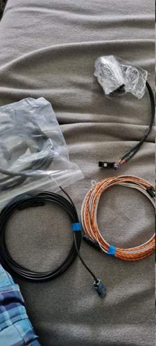

Hallo Gemeinde,
Ich habe eine rfk bekommen und wollte diese nun an meinen 2010 8r nachrüsten, hat jemand evtl eine anleitung liegen wie ich da vorzugehen habe. Unten habe ich ein bild der rfk angehängt, ist das überhaupt die richtige?
Mfg
Und danke im vorraus
