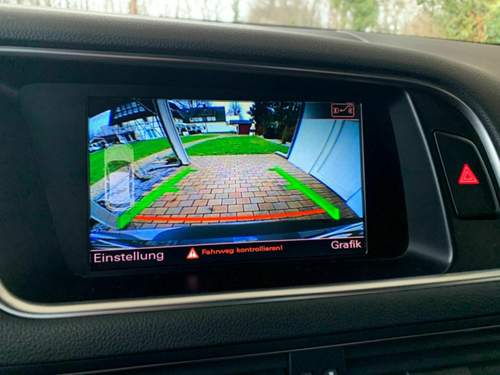

Hab mal so einen Nachbau bei Ali bestellt. 145€ vorn und hinten. Dauert aber werde berichten…
Vorn? Kamera? Oder meinst du Sensoren?
Kamera, Sensoren hab ich ja schon… soll so laufen das man sobald der Rückwärtsgang raus ist auf frontkamera wechselt und ab 20kmh wieder zurück zum Carplay. Glauben kann ich es noch nicht so wirklich. Soll Anfang July kommen. Dann ein WE einbauen und codieren…
Ich bin gespannt. Möglich ist es ja.
Möglich ist alles. Wenn es mir gefällt gibt es noch zwei zusatzkameras für 360*. Aber erstmal abwarten ob das verbaut wird…
360 wird schwer mit der Auflösung des mmi Displays....
Geht schon, denke mal für zusammen 220€ incl. Porto aus CN kann das Display eine bessere Auflösung. Einfach erstmal schauen. Wenn die RFK schon schlecht ist hört es da bereits auf. In der letzten q war die Quali aber schon okay.
.jpg
Die auflösung des Displays ist seit 2008 gleich. Und 4 Kameras gleichzeitig auf dem Display. Da kann ja nur an der Auflösung gespart werden.
Ist alles ne Sache des Steuergerätes. Wenn das die Bereiche vernünftig kompiliert wird das gehen. Bei dem Preis würde ich aber nicht dafür unterschreiben. Abwarten was da kommt. Provisorisch anschließen und dann entscheiden ob Tonne oder ob ich die Koste zerlege um das ein zubauen…
