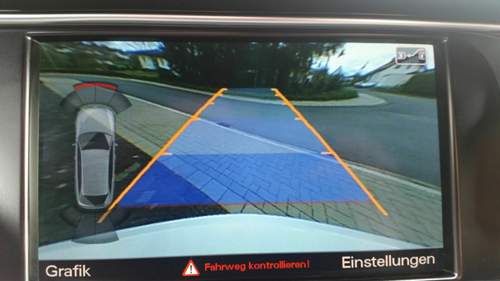

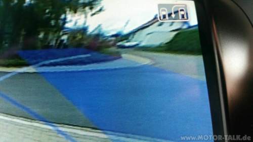

Gestern war es soweit, ich durfte endlich meinen Audi A4 B8 abholen. Das Auto ist einfach klasss und fährt sich super 🙂😁
Allerdings bin ich etwas skeptisch was die Rückfahrkamera angeht. Diese wurde von Audi nachgerüstet und mir wurde versprochen, dass diese das Orginal ist was auch ab Werk verbaut wird.
Nun muss ich aber sagen, dass ich mit einfach nicht vorstellen kann, das ab Werk eine Kamera mit einer solch schlechten Qualität verbaut wird. Das Bild ist total verzerrt und teilweise sehr verschwommen, im Dunkeln ist die Kamera quasi nicht zu benutzen weil es so dunkel ist.
Im Anhang findet ihr ein paar Fotos. Es liegt nicht an meinem Handy das die Qualität so schlecht erscheint.. 🙄
Ich habe vorher einen Golf6 von 2009 mit Kamera gefahren, dort war die Qualität absolut top und nicht mit dee jetztigen zu vergleichen. Man beachte: mein A4 ist von Nov 2015!!
Hat jmd von euch ähnliche Erfahrungen oder hat die Kamera ab Werk verbaut und könnte vergleichbare Bilder hochladen?
Für eure Hilfe bedank ich mich jetzt schonmal sehr herzlich!

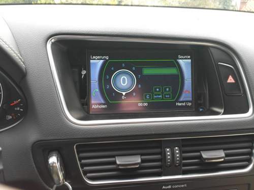

Ich habe bei mir eine chinesische Nachgerüstet da konnte ich wählen
Welchen sensor, also ccd Sony habe ich mit Griff für elektr. öffnende Heckklappe (15,00€)
das ganze an einem 7 ZOLL MMI auf Windows ce Basis und top quality. ..
Schau doch mal nicht das die Schutzfolie noch drüber ist....

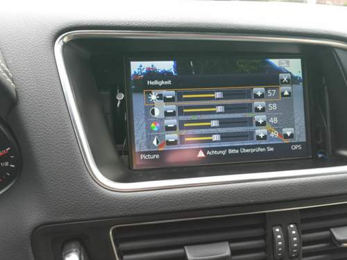

...unter Einstellungen geht noch Farbe Kontrast/Schärfe..

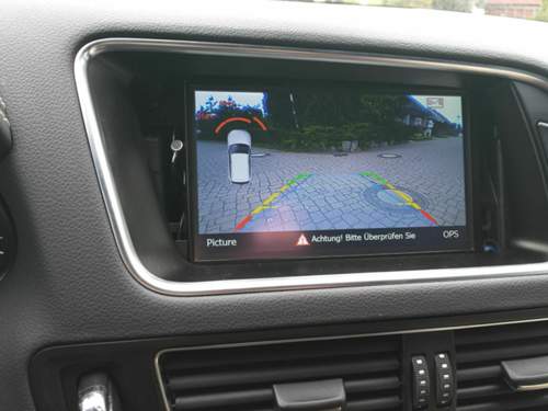

Hier mal noch paar fotos....ja die Blende fehlt noch kommt in den nächsten Tagen noch die dvr Frontkamera dazu...

leider normal die Qualität ab werk
http://www.motor-talk.de/.../...-advanced-parking-system-t4329257.html
@Scotty18 schrieb am 23. April 2016 um 16:41:11 Uhr:
Aber die Qualität ist ja schonmal deutlich besser wie auf meinen Bildern. Da ist alles geradd und nicht krum und schief!
lass mal den Fehlerspeicher auslesen und sie ggf noch mal kalibrieren
wenn nicht schnapp dir bei deinem Händler auf dem Hof ein vergleichsfahrzeug mit RFK und er soll vergleichen dann noch mal kalibrieren
@Scotty18 schrieb am 24. April 2016 um 09:31:06 Uhr:
Grad erst festgestellt, dass du ja schon geantwortet hattest. Hab ich erst jetzt bemerkt 🙄
Ja das hatte ich auch vor. Hoffe die ham einen A4 mit Kamera da stehen.. so gehts wirklich garnicht! Ärger mich furchtbar 😠

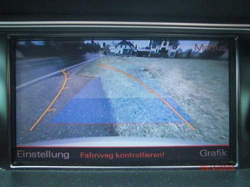

So, habe jetzt auch mal ein paar Bilder von meiner Rückfahrkamera. System: MMI 2G High
Ich bin mit der Kamera sehr zufrieden, auch bei Dunkelheit.
LG Herbert
Cimg2310
Ein himmelweiter Unterschied! Danke für die Fotos!

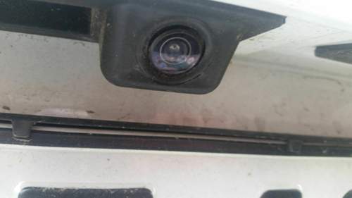

Nachdem hier was von Folie auf der Linse geschrieben wurde, habe ich einfach mal geguckt.
Eine Folie kann ich nicht emtdecken, allerdings sind komische Flecken (bisschen wie ölflecken) auf der Linse! Siehe Foto.
Geht aber nicht weg, auch nicht wenn man drüberwischt oder ähnliches..

sind normal ^
habe ich auch schon oft bei neuen kameras gehabt

Aber trotzdem ist die Qualität wie gewünscht?
ja
dennoch reklamiere es mal bei deinem Händler ; bzw zeig ihm Referenzen
