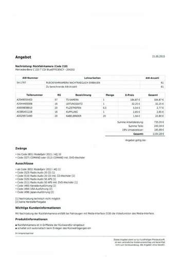

Hallo Zusammen,
ich habe bei meinem S204 vor einiger zeit dir RFK in meinem vorMopf Bj.2009 nachgerüstet.
Wer Hilfe im Raum Bremen benötigt, einfach melden.
Ach ja, bei mir war z.B. der PIN am SAM_Fond für die 12V versorgung garnicht belegt, also genau hhingucken und ggf. einfach einen anderen freien PIN nehmen.
Und die Fakra_Leitung war auch ganz schön kurz bemessen.
Hab mal das Angebot vom Freundlichen beigelegt ;-)
Wer noch eine Einbauanleitung benötigt, einfach eine PN an mich.
Mb-angebot-1-2
Mb-angebot-2-2
