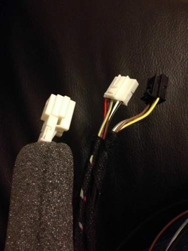

Nachdem ich den Teilesatz abholen konnte, sollte er auch verbaut werden. Es scheiterte allerdings schon am fehlenden TX40-Bit....
Nun aber meine Frage zum Kabelbaum mit der 2044403851, also der mit der Leitung zum Comand. Dieser hat zwei Stecker und eine Kupplung, wobei in der WIS-Anleitung nur vom schwarzen Stecker gesprochen wird. Was mache ich mit der weißen Kupplung und dem schwarzen Stecker?
...steht irgendwo vorher im Thread!!!
Hatte auch das Problem- musste suchen. Ich meine einer kommt in das schwarze Kästechen, einer bleibt offen...
Auf Seite 15 bin ich fündig geworden. Den schwarzen Stecker von der Kamera kommend in das schwarze Kästchen stecken und den weißen vom anderen Kabelbaum auch und den Rest einfach ignorieren. Das läuft doch.
