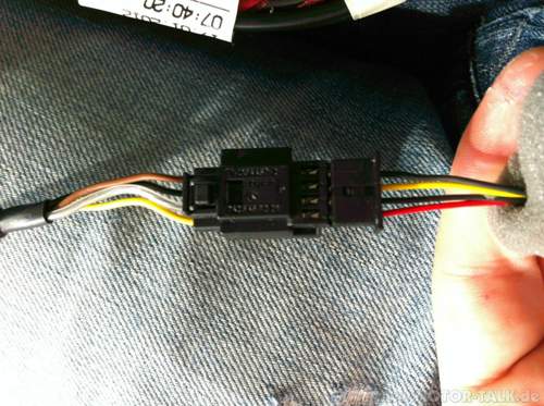

War gestern spät Zuhause. habe aber noch ein Bild auf meinem iPhone gefunden von der Steckverbindung leitungssatz Rückfahrkamera und Kamera selbst.
Bei mir hat der Modulator die Nummer A 164 543 00 62 (made in Austria). Habe Bilder von den Emblemen der Verpackungen gemacht. Kamera hat bei mir die Nummer A 204 820 60 97 (made in China). Das SET die Nummer A 204 905 53 03.
Hier das Bild
Foto
Hi-welche Farben die Kabel am Leitungssatz haben ist völlig wurscht-sie könnten auch alle lila gestreift sein-hauptsache da ist kein Dreher drin und sie kommen am Modulator genau so an-ist ja nur ne Verlängerung!

Sag ich ja die ganze Zeit. Wichtig ist, dass der leitungssatz Rückfahrkamera (zwei schwarze Stecker) direkt zwischen Modulator und CAm angschlossen wird. Anders passt es aber auch nicht.
