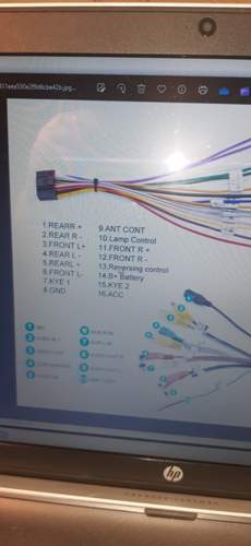

Hi ihr lieben :)
Ehm ich Versuche es unkompliziert zu erklären.
Wie genau schließe ich die Kamera an ?
Habe so überlegt
Kamera hat ein Minus und Plus Pol (benötigt 12v)
Das Video Kabel hat diesen gelben Chinch Anschluss sowie ein Rotes Kabel (beidseitig)
Das Autoradio hat ein Reserv Kabel im Kabelbaum was erkennt wenn z.B der rückwärts Gang eingelegt wird. ( Dort wie ich verstanden habe sind auch 12 v Spannung.)
Nun Kamera hinten anbauen Masse Punkt suchen .. die roten Kabel beide zusammendrehen und vorne das andere Ende des roten Kabel an Revers anschließen.
Geht meine Rechnung auf oder wird es ins Leere laufen ?
Unten ist Mal ein Bild fals es hilfreich ist
Vielen Dank

Moinsen!
Ein paar Denkfehler haben sich da eingeschlichen...
@Audia6c5 schrieb am 27. September 2019 um 22:44:02 Uhr:
Richtig...und zwar kommen diese 12 Volt von einer Deiner Rückfahrleuchten
Das ist Deine 'Brücke' zum Radio...um die 12 Volt (das 'Steuersignal'...von der Rückfahrleuchte) zum Radio zu bekommen.
Dort sind keine 12 Volt sondern da müssen 12 Volt dran...eben von einer der Rückfahrleuchten...durch die oben erwähnte 'Brücke'.
So sollte es dann funktionieren, ja ;)

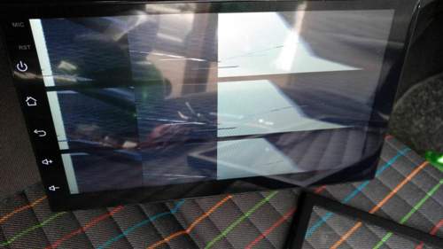

Habe das jetzt einmal getrennt versorgt also Stromversorgung für die Cam. An Rückleuchten (nicht Rückwärtsganglicht) er erkennt auch wenn parken will schaltet das Display um aber total komisches Bild kann es sein das die Kamera kaputt ist ?
Foto im Anhang
Normalerweise reicht's wenn die Cam dann Spannung bekommt wenn Du auch den Rückwärtsgang einlegst...
Ansonsten läuft das Teil (sammt LEDn) immer, was ich für blödsinnig halte wenn Du sie nur zur Rücksicht beim rückwärts Fahren benutzt.
Das Bild sieht mir nicht nach 'nem Defekt aus...eher nach 'ner falschen Einstellung vom Radio.
Die Heckcam muss auch passend zum Bildschirm sein.
Es gibt PAL und NTSC Videoformat.
Vielleicht kannst du es am Bildschirm auswählen welches Format du haben willst.
Ansonsten passt eine Cam im PAL Videoformat nicht zu einem NTSC Bildschirm und umgekehrt

Ich glaube sie kamera hat einen Weg habe jetzt alle Schaltungen probiert immer das selbe ... Einstellungen sind auch richtig
Für mich siehts nach falschem Videoformat aus aufm Bild
Davon gehe ich auch aus...
Wenn das Format der Cam zum Monitor passt...
Keine Ahnung wie es bei Audi ausschaut, bei mir musste folgendes dazwischen...
Ampire AC-PNF-RVC Signalfilter für Nachrüst-Rückfahrkameras an getaktete Rückfahrleuchten/ Canbus https://www.amazon.de/dp/B00BN5ZD94/ref=cm_sw_r_cp_apa_i_8S2JDb800JD8P
