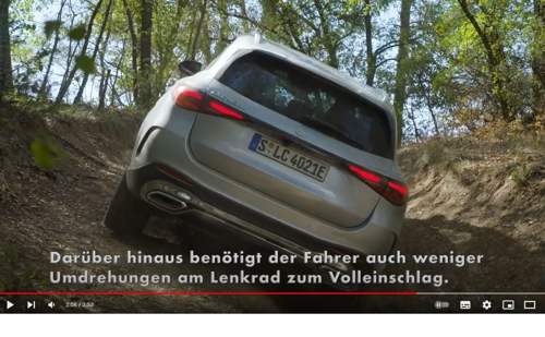

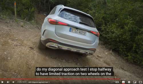

Nachdem ich gestern noch einmal die Aussage der Werkstatt bekommen habe, dass das beim W206, x254 etc. mit der Rückfahrkamera so sein soll, habe ich mir diesbezüglich einmal die Mühe gemacht und mir einige nationale und internationale Werbe- bzw. Testvideos auf YouTube, zum neuen GLC, angesehen. Und auf allen Videos ist tatsächlich gut zu sehen, dass bei den Fahrzeugen, bei langsamer Vorwärtsfahrt, immer auch die Rückfahrkamera draußen ist. Somit steht für mich nun fest, dass das offenbar tatsächlich auch so sein soll. Daher wird sich auch nichts ändern und man sollte den Irrglauben begraben, dass das ein Softwarefehler ist, welcher behoben werden kann und nur einzelne Fahrzeuge betrifft.

@Dimareka schrieb am 23. September 2023 um 09:15:52 Uhr:
Trotzdem denkbar unglücklich gelöst. Und wie beschrieben: wieso fährt die dann nach Fahrt im stockenden Verkehr dauerhaft rein? Sollte sie ja nicht wenn die immer draussen sein sollte. Für mich nach wie vor nicht nachvollziehbar. Ich seh da keine Logik darin. Werden wir aber wie von dir beschrieben nichts daran ändern können. Akzeptieren und damit leben, Kamera ausbauen oder Auto verkaufen. Mehr Optionen gibt es nicht ;-)
@mig77
Da gebe ich Dir völlig Recht. Wirklich glücklich ist dieses System nicht gelöst. Warum die Kamera nach langsamer Fahrt eingefahren bleibt, da ich das vermeintliche Kalibrieren ja auch schon einmal ausprobiert hatte, konnte mir die Werkstatt auch nicht sagen, nur dass das so nicht vorgesehen ist. Eine Logik erkenne ich da leider auch nicht. Aber mittlerweile hinterfrage ich Softwarelösungen auch schon lange nicht mehr.
Doch letztendlich ist es nun leider einmal so wie es ist, ob man das nun gut findet oder auch nicht.
Zumindest weiß ich jetzt einiges und Einige, hier zu werten wenn behauptet wird, mein Fahrzeug macht das nicht oder das ist erst seit dem letzten Servicetermin so.

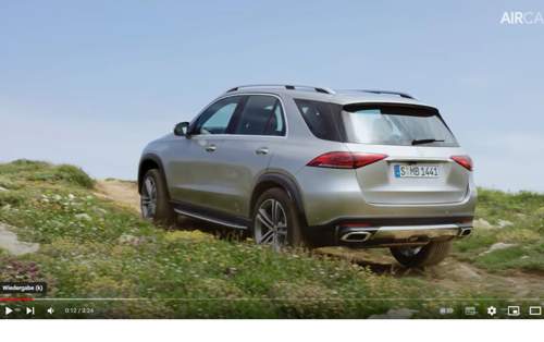

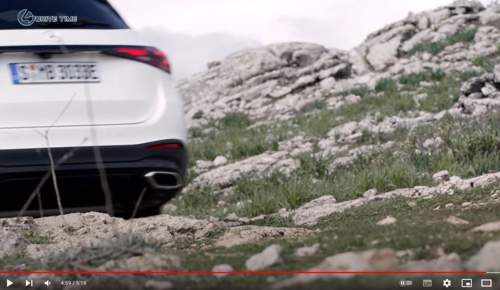

Und für all die Zweifler, welche behaupten das wäre nur ein Problem weniger Modellreihen, denen habe ich noch jeweils einen Bildausschnitt aus einem Video zum GLE Modell 2022 und vom aktuellen CLS angehängt. Da kann man gut sehen, dass das dort auch so gelöst ist. Also sollte man hier im Forum endlich aufhören zu behaupten, das wäre bei anderen Modellreihen nicht auch so.
GLE
CLS
