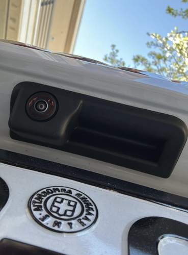

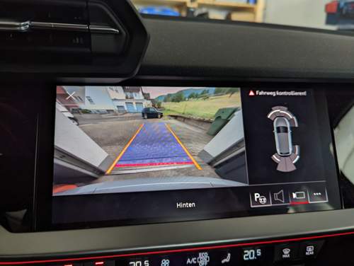

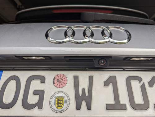

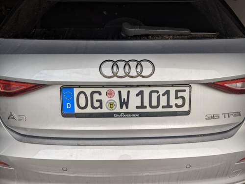

Hallo, gestern habe ich erfolgreich eine RFK an meinem Sportback nachgerüstet, da bei meinem leider keine verbaut war ich diese jedoch unbedingt haben wollte. Teile waren von K-electronics es hat alles wunderbar geklappt und wir haben zu zweit gemütliche 4 Stunden gebraucht mit Pausen.
Danach wurde sie mit der obdapp codiert und alles läuft wunderbar. Was nach der Codierung noch positiv auffiel dass nun auch die Abstände seitlich des Autos im Display angezeigt werden, also wenn man mit eingeschalteten Parksensoren zb an ner Hauswand entlang fährt, das war vorher definitiv nicht.
Bild ist top und Anhängermodus läuft auch.
Falls jmd fragen hat zum Einbau kann er sie hier gerne stellen.

Schaut die Rückfahrkamera von außen genau so aus als wäre sie original oder erkennt man das sie nachgerüstet worden ist?
Vielleicht magst du mal ein Bild einstellen wenn du Lust hast.
Themenstarteram 5. Juni 2022 um 7:06
Es sind alles original Audi teile... Bis auf den Kabelsatz, den gab es letztes Jahr als ich das Set gekauft hatte nicht einzeln bei Audi. Sonst hätte ich mir die Komponenten direkt und billiger dort geholt.
am 5. Juni 2022 um 7:11
Danke dir für die Info. Dann sieht sie original aus.

Zu Bild 3:
Bei mir geht im Originalzustand die Umfelderkennung (Pieper) komplett einmal rum ums Auto.
Zu Bild 4:
Das Blaue mit dem gelben Strich kenne ich so auch nicht von mir. Was ist das?
Themenstarteram 5. Juni 2022 um 9:30
Anhängermodus
