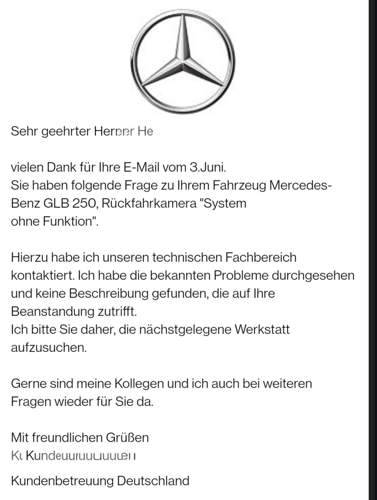

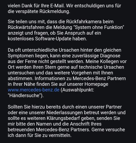

So nun hier das Feedback vom Mercedes Customer Center Maastricht auf Basis meiner Anfrage vom 03. Juni zum aktuellen Thema. Ich kommentiere es nicht weiter, da es sich für mich, lt. meinem vorangegangenen Beitrag, soweit erledigt hat und hoffe weiterhin das das Thema gelöst wurde. Jedenfalls trat es seither nicht wieder auf.

Ich bin maximal überrascht, wie das bei MB läuft. Von verschiedenen Seiten aus dem MB Universum verschiedenste Herangehensweisen um dem Problem entgegen zu wirken. Der eine tauscht auf Kulanz die ganze Kamera, der andere baut das MBUX System von Grund neu auf, mal mit, mal ohne Kulanz, mal unter Garantie, dann wieder ist es des Kunden eigenes Problem usw. Das Kunden Center Maastricht hat noch nie etwas davon gehört und die Werkstätten frickeln nach besten Wissen und Gewissen vor sich hin. Nach dem Motto wird schon passen, Hauptsache der Kunde ist bis auf Weiteres ruhig gestellt.
Mal ein bisschen eine einheitliche Vorgehensweise und erkennbare Strategie dem Thema mit einer transparenten Lösung beizukommen erkenne ich hier ganz und gar nicht.
