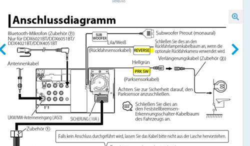

Leider kriege ich es nicht hin, dass er mir die Rückfahrkamera überhaupt auch nur anzeigt.
Bei dem 4032 konnte ich das manuell einschalten- gut, Komfort ist was anderes, aber ich hab mich dran gewöhnt. Den Handbremskontakt hab ich an das Gehäuse geschraubt, den Rückwärtsgangschalter habe ich dann nicht gebraucht, halt manuell einschalten, alles gut.
Bei dem neuen kann ich den Eingang von hinten auf den Rückfahr- Eingang oder den ersten Eingang legen, er macht nichts.
In den Display- Einstellungen kann ich mir aber erstaunlicherweise die Linien anzeigen lassen, da sehe ich auch das Bild der Kamera.
Kann ich das Ding irgendwie überlisten?
