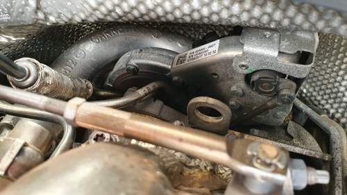

Evtl. hat bei dir auch der Lader einen weg und bläst irgendwo. Das scheint bei mir die Lösung des Problems zu sein. Auf dem Foto sieht man das da alles voll mit Ruß ist. Schau mal ob du auch sowas findest.
Ich hatte in seinem Bild von hier:
https://www.motor-talk.de/.../...1b4-96aa-ac7ec623cd61-i210483912.html
schonmal reingezoomt, aber nix verdächtiges gesehen.
@Fatjoe1: Bei mir ist kein Ruß zu sehen.
Um zu sehen ob der Turbolader ein Weg hat müsste ich ihn wohl ausbauen. Weil die Werte alle in Ordnung sind.

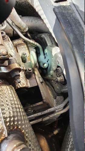

Hhhhmmm, da (wo ich gerade über Vakuum nachdenke) fällt mir noch etwas ein. Der Übergang zum großen Turbo wird mittels Unterdruckdose (das Ventil sitzt im Abgastrakt) gesteuert. Wenn da jetzt etwas nicht passt (Vakuumschlauch oder Dose kaputt oder Ventil dichtet nicht mehr ab), könnte das sowohl das Ruckeln (Falschluft), wie auch fehlende Leistung unten herum, und keine fehlende Leistung oben herrum, erklären. In dem Zusammenhang gibt es noch das Bypassventil, welches den kleinen Turbo bei entsprechender Leistung des großen Turbos aus dem System nimmt. Ist quasi parallel zum kleinen Turbo geschaltet, Sollte der Bypass (Frischluftseite) lecken, kommt auch nicht der volle Boost an, wenn nur der kleine Turbo am arbeiten ist.
Stören tut mich immer noch der (jetzt) leere Fehlerspeicher. Alles, wo der Ladedruck nicht stimmt, sollte eigentlich einen Fehler werfen. Es sei den man wäre gerade so noch im Toleranzbereich..... wäre aber dann echt eine saublöde Fehlerkombi.
Edit:
Changeoverventil sitzt, leicht versetzt, unterhalb vom E-steller.
Bypassventil sitzt etwas Abseits vom großen Turbo. Es geht dort in der Nähe ein "steiferes" Flexrohr entlang.
