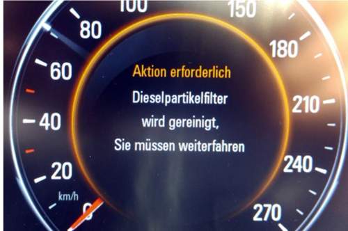

@meisterbeerus schrieb am 24. März 2024 um 10:18:08 Uhr:

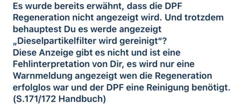

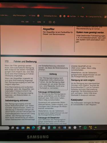

@Omegabesitzer du hast mir ja zwei schöne Seiten aus dem Handbuch geschickt, ich habe im Anhang zwei Bilder beigefügt. Das erste Bild ist von deinem Handbuch die zweite Seite, da habe ich was markiert. Und das zweite Bild ist die Anzeige die bei mir im Auto aufleuchtet, die ich mir eingebildet habe und laut euch nicht gibt.

@OgnjenBGD I was just talking about the principle. I said that it is shown on the display (dpf is being cleaned), then I got photos from the manual showing that there was no such message. I just wanted to clarify that I am not an idiot and I did not imagine it. 😁
@OgnjenBGD “DPF is being cleaned” This ad does exist and is a misinterpretation on my part. That’s what the young man wrote to me and I just wanted to show him that I’m not imagining things. Do you understand?

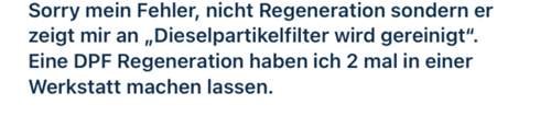

@Omegabesitzer Ich habe mich übrigens korrigiert mit der Regenerations Aussage. Ich habe mich falsch ausgedrückt und meinte „DPF wird gereinigt“. Ich habe dir jetzt das Foto geschickt um dir zu zeigen, dass es keine Fehlinterpretation von mir war. Sag bitte nicht ich habe es per Fotoshop bearbeitet oder sonst was 😁 warum soll ich euch anlügen, ich brauche eure Hilfe bzw habe nach Hilfe gefragt.
Nur weil irgendwas im Handbuch steht, heißt es nicht das es genau so ist wie es da steht, bezüglich der Anzeige „DPF wird gereinigt“ das es diese Anzeige nicht gibt. Meinst du ich denk mir sowas aus? 😁

@meisterbeerus Diese Anzeige kommt, wenn du die normalen Regenerationen zu oft abgebrochen hattest, diese werden nämlich nicht angezeigt und sind nur durch den erhöhten Momentanverbrauch... feststellbar oder per App angezeigt werden. Dabei kann es auch zum Ruckeln in bestimmten Fahrsituationen kommen.
@meisterbeerus schrieb am 24. März 2024 um 11:38:03 Uhr:
You are not 😉
But message you see is for forced regeneration, try to think of it as last line say "keep on driving, dont shut engine off"
In other words, you are not wrong but not right either

Es gibt immer wieder die Frage, ob man die Regeneration angezeigt bekommt, der Text deiner ersten Beiträge dazu klang so als würdest Du solch eine Nachricht bekommen, soll wohl Hersteller geben, bei denen das so ist. Dies ist bei Opel aber nicht der Fall, daher auch die richtige Beschreibung im Handbuch.
Bei Opel gibt es nur die Anzeige im Display, die Du gepostet hast, dass ist aber eine Warnmeldung, da die vorherigen stillen Regenerationen von dir zu oft abgebrochen wurden und Du jetzt unbedingt diese abschließen sollst, sonst kann es Probleme geben.

Ja das habe ich mir schon denken können. Alles gut, ich möchte hier auch nichts anheizen oder sonst was. Mir ging es nur wegen der scheiß Anzeige bzw Warnmeldung im Display. Man hat mir mehrfach gesagt das es diese Anzeige (die ich gepostet habe) nicht gibt und ich es mir „einbilde“ bzw mir sagt das es eine Fehlinterpretation war. Kann sein das ich mir auch verlesen habe. Aber diese Anzeige hatte ich 2 mal und die Person die auf englisch schreibt hatte das auch und hatte das auch geschrieben. Ich wollte eigentlich nur klarstellen das es diese Anzeige gibt 😁
