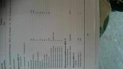

Hallo ich habe einen passat cc,1,8 tsi bj 2010 Schaltgetriebe, seit Kauf ruckelt dieser im lehrlauf, keine Fehlermeldung. Vw weiß auch nicht mehr weiter es wurden Zündspulen, Kerze, ein Additiv beigemischt, ein ventil am turbo erneuert, neue Ansaugbrücke und die einspritzdüsen wurden gereinigt nichts brachte Erfolg. Hat jemand eine Idee?
Vor zwei tage, hatte ich die unterbodenabdeckung ab da viel mir auf, das der laderluftschlauch unten fahrerseite am Anschluss ölig war und das Getriebe sah aus als ob Öl gegen gespitzt ist, die unterbodenabdeckung war aber trocken kann das zusammenhängen?

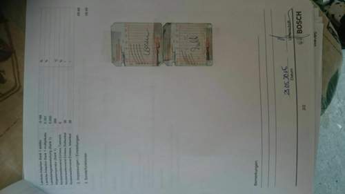

Im Protokoll kann man nichts über die steuerzeiten lesen außer das die nw versteIlung funktioniert. Ich finde die Kompressionsmessung halt suspekt. Der Lambdawert bzw. Spannung ist nicht gemäß Sollwert. Eigentlich sagt dieser Bericht nicht wirklich irgendwas aus.
Wird soetwas separat gemessen (steuerzeit)? Habe nur noch ein Diagnoseprorokoll aber da steht nur Software Versionen, installierte diagnosedaten ect drin.
Und die erste Seite aber die hatte ich schon hochgeladen.
Die kann man nur bedingt auslesen. Z.b. Mit vcds. Ich denke aber das man effektiv die steuerzeiten und Stellung der ausgleichswellen nur optisch bzw mit dem absteckwerkzeug kontrollieren kann. Es stehen nur ist und solldaten auf dem Protokoll aber nicht ob diese im normalen Bereich liegen oder in Ordnung sind. Der ok-Bereich ist nicht angezeigt

Kann denn eine falsche Steuerzeit und Stellung der Ausgleichswellen schlechte Kompressionen hervorrufen? Ich werde die Woche versuchen, das angesprochene prüfen zu lassen. Die Kompressionen werde ich vielleicht auch nochmal prüfen lassen, vielleicht sind sie jetzt besser es wurden ja einspritzdüsen gereinigt und die Ansaugbrücke wegen verkokung erneuert.?
