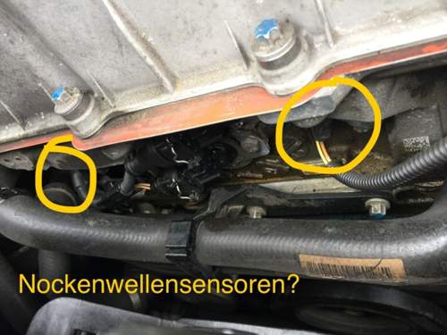

Moin Leute!
Nun bin ich auch mal dran... ^^
Fahrzeug: e61 von 2006. 523i N52B25.
Hatte folgenden Fehler:
Vanosmagnetventil mechanisches klemmen
Einlass Nockenwelle
Folgendes gemacht:
Gestern neues Ventil rein (das obere). Ruckelt immer noch. Altes gereinigt und in Bremsenreiniger gelegt über Nacht. Heute das alte gereinigte denn gegen das untere getauscht (Auslass). Probefahrt gemacht über Landstraße, ruckeln ist jetzt glaub ich weniger. Bin mir aber unsicher...
Das ist echt zum verzweifeln...
In den 90ern waren mir die BMWs irgendwie lieber! Nein e36 lief und lief. Nur mal die Zündspulen gewechselt und weiter ging es.
Was meint ihr zu dem Problem?
Nockenwellensensoren tauschen?
Sind das die links und rechts von den Ventilen, so unterhalb des Ventildeckels?
Danke für eure Antworten!
Grüße aus Hamburg Bergedorf.
Ja, was Du markiert hast sind die Sensoren.
Ich würde aber erstmal noch ein weiteres neues Magnetventil kaufen. Reinigen ist nicht lange von Dauer.
Danke für die Antwort.
Ja neu ist besser, klar.
Bin eben noch bisschen zum Einkauf los gefahren und es scheint tatsächlich etwas besser zu sein. Ruckelt weniger und nicht mehr so stark hab ich das Gefühl. Und vom Anzug her auch etwas spritziger.
