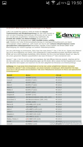

Seit wann wird das Öl eigentlich verwendet?
Das es ein tolles Auto weiß ich, war liebe auf den ersten Blick;-)
Seit ca. Juni 2017 sind die Werkstätten angewiesen das neue Motoröl einzusetzen. Das wurde auch in den Serviceplänen der betroffenen Motoren ergänzt.

Das "neue" Öl
Warum betrifft das auch den 1.4er aus dem astra J ? Das ist doch ein Saugrohr Einspritzer ...
Die 1.6er sind komischer weiße auch nicht dabei ...?!?

Mein K bekommt morgen das neue Öl. Ich bin gespannt.
Siehe das Bild oben ... unser 1.4er hat fast 100 tkm und fährt ohne Probleme.
