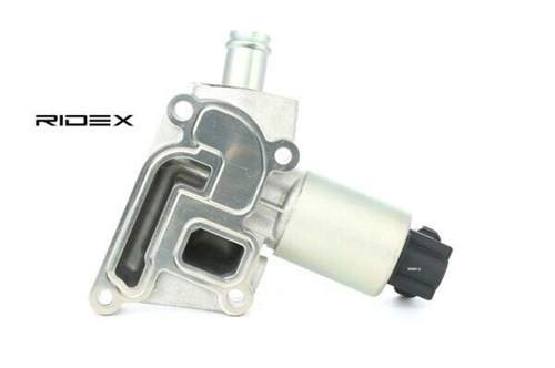

Und wie beschrieben. Das Stellglied rundum schön sauber machen. Weil dies hängt ja fest.
Hast du neue Dichtungen verbaut oder wurde das so wieder dicht?
@ShadyTuner schrieb am 8. März 2018 um 11:38:34 Uhr:
War das bei dir auch ein wassergekühltes AGR?
Bei denen kommt man ja an den Regelkolben nur ganz schlecht dran.
Gruß Acki
Na nen Wasserschlauch geht ran ja.
Siehe bsp Bild. Genau so sieht meins auch aus. Wo auch die eine Ecke zu ist.
Und fand das ging sehr gut sauber.
Danach dann mit zwei Kabel an die Batterie ran gehalten, wie oben beschrieben, und geschaut ob geht. Natürlich immer nur kurz Strom rauf und nicht Sekunden lang ran halten. Man möchte ja nur sehen ob s ausfährt oder nicht.

Auf welche pins muss ich denn Spannung geben?
Zitiere mich selbst:
Danach hab ich noch 12 Volt auf das Stellglied geben um zu schauen ob es „Klickt“. Aber nicht dauerhaft rauf halten, sondern immer so ne Sekunde. Das reicht als Test. Die Pins sind: ganz rechts Masse. Ganz links Plus am E Kontakt.
