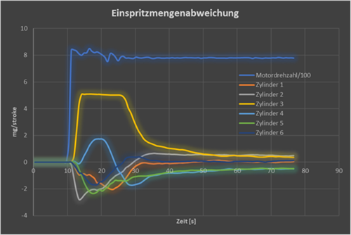

habe meinem jetzt auch das Problem mit Ruckeln nach Startvorgang. Hab die Einspritzmengenabweichung mal bildlich dargestellt.
Habe die Rücklaufleitung inkl. Gummiringe erneuert, das Problem ist nun weg
Hallo Jascha, kannst du das bitte etwas ausführlicher (Teilenummern und Bilder) erklären? Wie bist du auf die Lösung gekommen?
Zur erst habe ich die Injektoren in Verdacht gehabt. Die Einspritzmengenabweichung mit 800U/Min und 2400 U/Min gemessen. Da ist mir direkt aufgefallen, dass die Abweichung bei höher Drehzahl besser wird. Anschließend habe ich die Injektoren im eingebauten Zustand mit 0,5 Bar unterdruck getestet, keine Auffälligkeiten. Dann die Rücklaufmenge ermittelt. Dabei muss ja die Rücklaufleitung ab. Ohne Rücklaufleitung lief der Motor richtig gut an. Das Ergebnis Rücklaufmenge war ohne Auffälligkeiten. Es ist wohl so, dass die Drossel in der Rücklaufleitung gern mal kaputt geht. Die soll nämlich nach Abstellen des Motors noch 4 Bar halten.

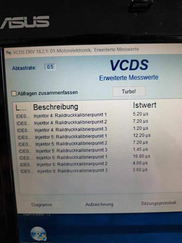

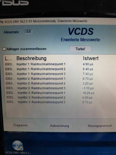

Der Injektor 2 ist der einzige gewesen bei dem der Raildruckkalibrierpunkt negativ war (Post 16.04).
Vielleicht gibt es da einen Zusammenhang.
Weißt du wie hoch die Injektorabweichung war?
