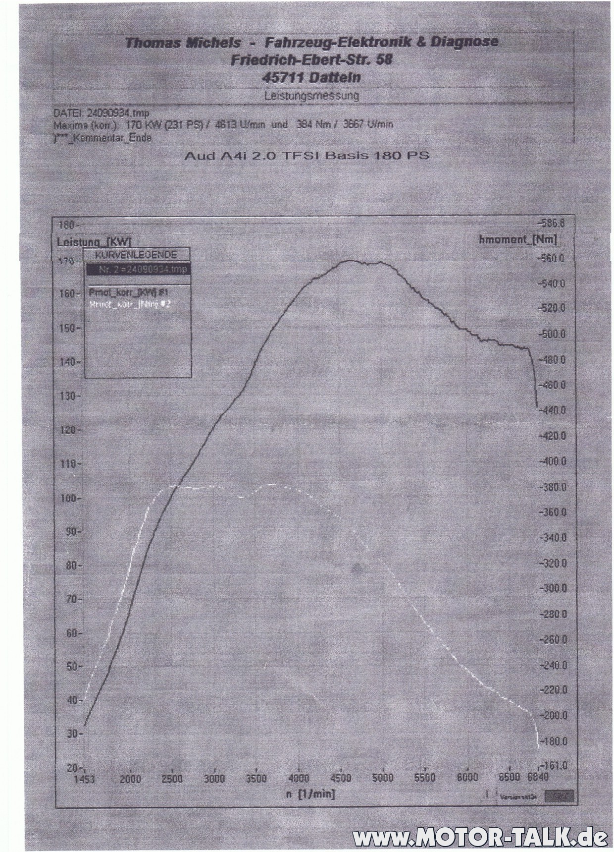

Hast du dir mal die gepostete
Drehmomentkurve
bei den A4 Kollegen angeschaut? Da sieht man den "Einbruch" bei ca. 3000 Touren sehr deutlich. Also von wegen 1500-4200. Andererseits, sollen sie schreiben
350Nm von 1500-2900 und 3300-4200 u/min.
Liest sich ja auch blöd, oder😉

Interessant, die "Beule" sieht man bei meinem Leistungsdiagramm auch.
Finde ich beim Fahren aber absolut nicht störend:Macht sich beim Beschleunigen eher als Zusatzschub bei ca. 3500 U/min bemerkbar.
http://www.motor-talk.de/.../Attachment.html?attachmentId=590014
Das empfinde ich inzwischen genauso.
