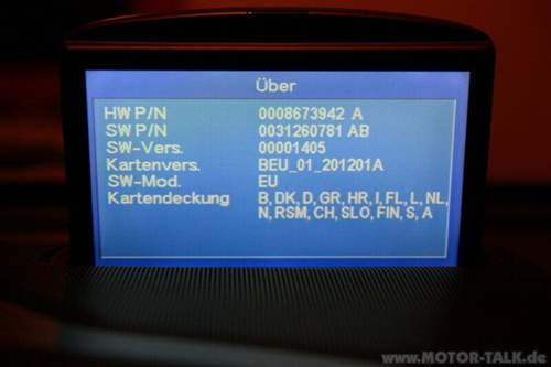

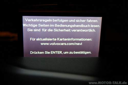

Heute habe ich eine 2012'er DVD bekommen. Bevor ich die eingelegt habe habe ich die Reinigungs CD 2x durchlaufen lassen. Danach....Augen zu und durch.... Nachdem ein Software-Update von der DVD geladen wurde lief/läuft die 2012'er DVD ohne Probleme.
Na also.
Mach doch...nur zur Sicherheit...Sicherungskopie.
mfg ralph
