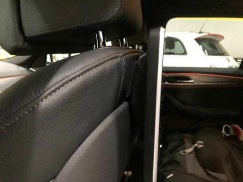

So, habe die Woche die 2 Displays beim neuen Auto meiner Frau eingebaut. Die displays hatten wir beim f11, habe die ausgebaut vor dem Verkauf und dann jetzt im g31 eingebaut.
Hat alles super geklappt. Besser als beim f11 da an die Neigung von den displays ändern kann (beim f11 hat es den Platz nicht gegeben).
Der Grund warum wir uns gegen das RSE vom Werk entschieden haben ist weil wir den Aufwand nicht haben wollten videos auf einer fp aufzuspielen sondern unser Sohn soll sich on demand die Sachen von Youtube, Netflix oder Amazon prime aussuchen. Dafür haben wir einen eigenen wlan Hotspot (huawei für 60€ von Amazon) mit einer simkarte.
Der Arbeitsaufwand - 20 min pro Seite.
Kann ich euch nur empfehlen.

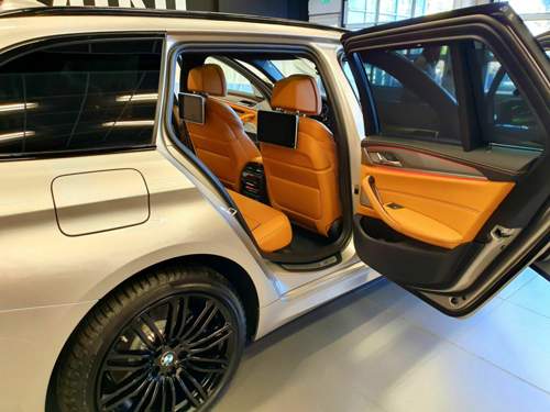

Mein RSE von 10/19 ist ohne Fernbedienung und hat 2 Touchdisplays hinten. MKV geht auch ohne Probleme.
Habe das bei der Probefahrt mit meinem Neuen auch versucht.
Es geht auch, wenn man vorn in der Mittelkonsole einen Stick rein macht, dass man hinten auf beiden Bildschirmen jeweils 2 unterschiedliche Filme von dem einen Stick schauen kann.
