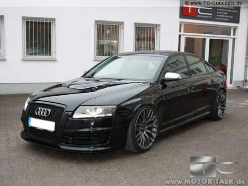

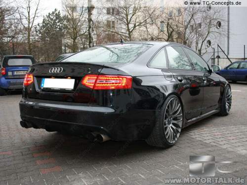

HIER gibts es noch ein S6 --> RS6 Umbau.
Infos...TC CONCEPT
kompl. Karosserieumbau inkl. Seitenteile und LED Rückleuchten vom 2010 RS6.
TC Concepts Motorhaube (RS/M) mit Powerdome und Ansaugung.
Volllackierung vom Bentley Supersports 2010 (Beluga met.).
...H&R Gewindefahrwerk mit Sonderabstimmung RS "kostet halt mehr ,-)" fährt sich aber perfekt .
TC UltraConcave Titan 1Tlg. in 10,5x20zoll ringsrum + Distancescheiben vorne & hinten. Alle vier Radläufe extrem geweitet.
TC Concepts Edelstahlabgasanlage mit 4 x 90mm Endrohren (Sound like a Lamborghini).
Schwarze Scheinwerfer in Handarbeit gefertigt.
Vordersitze + Rücksitzbank urzustand vom Audi RS6.
kompl.Innenausstattung + Himmel + Aramturenbrett usw. neu Besattelt mit
Materialien wie "Alcantara Italia - Bentley Nappa - Porsche Nappa" .
Alle Carbonarbeiten sind in Handarbeit und mit echt Carbon gefertigt!!! dies ist keine Folie oder ähnliches sonder hochwertiges echt Carbon gewebe.
Lenkrad vom Audi R8 neu besattelt mit Lochleder/Glattleder und roten nähten.
Schaltknauf Lochleder Audi RS6.
TC Concepts Vollcarbon einstiegleisten.
Rs6tcschwarz-03
Rs6tcschwarz-11

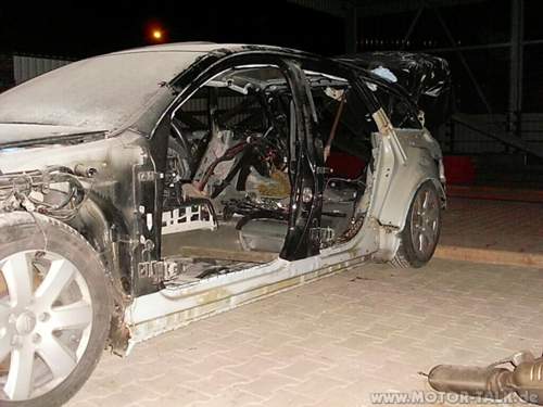

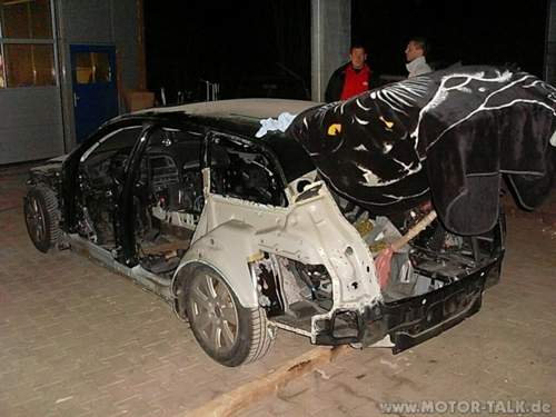

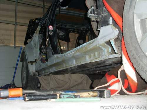

So liebe Motor-Talk-Gemeinde, hier mal wieder einen kleinen Zwischenstand zur Veranschaulichung oder zur Abschreckung für die Leute, die mit dem RS6-Umbau-Gedanken spielen... :D
Die Innenradhäuser sind natürlich auch nicht so schmal geblieben und wurden weitestgehend rausgetrennt! :)

Alter ....
Ne Menge Arbeit
Original geschrieben von cinder
Alter ....
Ne Menge Arbeit
Weißt bescheid........
Rolle Blech gekauft und selber einen gedängelt kann nicht weniger arbeit sein.
