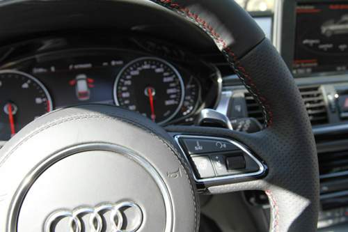

der Airbag sollte passen.. aber zu 100% kann mans nur sagen wenn man das Lenkrad selbst sieht (wegen den Spangen)
Multifunktionslederlenkrad mit RS6 Emblem und grossen Wippen (Facelift, nicht beheizbar)
Soul / Felsgrau
4G0 419 091 AE NOQ
587,86 Euro
Grundsätzlich hat der Airbag eine andere Teilenummer zwischen rundem und angeflachtem Lenkrad
Vielen Dank!
Momentan habe ich das Standard S6-Lenkrad, da sollte der Airbag passen.
jepp... isser beledert?
Ja, ist beledert :)
dann hat er diese TN:
4G0 880 201 K 1KT
dann könnte Rudi ja checken ob der reinpasst..
jupp....ist für beide PR Codes (1XT,1XX) der richtige....
wurde seit 2011 im Facelift, sowie Vorfacelift verbaut..

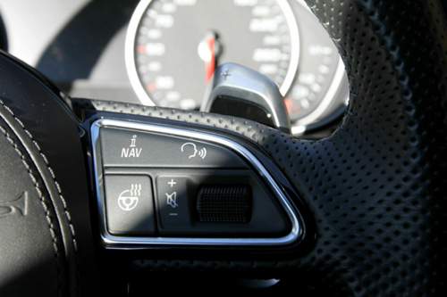

wo ihr gerade dran seid... Ob die grösseren Wippen wohl im VFL passen ??? hat davon jemand evtl. ein Foto
Die passen :).
Habe ich schon mal umgebaut.
ein paar Wippenfotos... ;)
Audi-combatmiles399
Audi-combatmiles287
Audi-combatmiles359
Super danke Jungs...
@Hermi_A6 schrieb am 16. Februar 2016 um 22:13:45 Uhr:
wenn du ne Einbau Anleitung brauchst meld dich mit email per PN..
@Hermi_A6 schrieb am 16. Februar 2016 um 21:05:43 Uhr:
ja die passen ...wurden mir sogar von der Quattro GmbH vor Abholung meines Wagen in NSU versuchsmässig umgebaut....

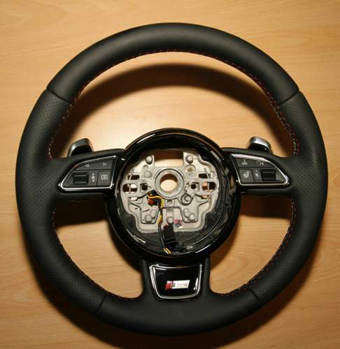

Passt auch das Lenkrad vom RS7?
Teilenummer: 4G8 419 091 B
Nicht abgeflacht und mit gelochtem Leder.
ja, Airbag ist dir eh bewusst... ;)
