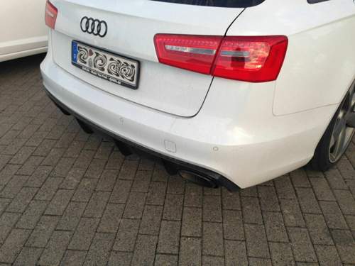

@chumbaba schrieb am 8. November 2014 um 18:25:03 Uhr:
Guten Abend!
der RS6 Diffusor habe ich bereits verbaut, jetzt möchte ich mich der Front widmen.
Hat dazu jemand mal eine Teilenummer- und Preisübersicht?
Vielen Dank vorab.
Guten Abend,
Poste doch mal bitte Bilder von deinem Heck-Umbau!
Danke!;-)
Habe gerade keins zur Hand... mache ich aber die Tage!
Bedankt im vorraus!;)
so, hier die gewünschten Bilder von meinem umgebauten RS6-Heck.
Viele Grüße
RS6 Diffusor mit AHK-Ausschnitt
Wow-schaut super aus!
Danke für die bilder!
Diffusor wurde umgebaut?
Falls ja, von wem wenn ich fragen darf ( finest-car-art ? )
Danke!
Ich weiß ja nicht ob es gleich wieder als Werbung gedeutet wird wenn ich hier so etwas schreibe... es war die Firma SN-Exclusive. Umbau von Diffusor und Heck. Die AHK sollte auf jeden Fall erhalten bleiben.

@chumbaba hi wollte mal wissen ob bei den Diffusor die Auspuff blenden dabei waren oder muss ich die seperat ordern falls ja Teile nr? Und wurden die alten dann einfach nur entfernt und die neuen angescheiß ? Oder wie?
RS6 Diffusor.....?
nein, die sind nicht dabei....der Diffusor hat nur die Löcher drin.....
es fehlen dann noch die Blenden, sowie irgendwelche HAlter...

@Littlerudi schrieb am 8. Januar 2015 um 10:04:21 Uhr:
Die Endrohrblenden musst Du separat kaufen, genauso die Halter dafür. Die Blenden werden dann im Diffusor befestigt, nicht am Endtopf. Das originale Endrohr muss abgetrennt werden und die RS6-Blende sitzt dann seitlich vor bzw. hinter dem abgeschnittenen Endrohr. Teilenummern habe ich keine griffbereit, bin nämlich gerade in den USA. Hier in MT wurden diese aber schon gepostet, glaube im RS6 Teilenummern Thread. Suche einfach mal :)
