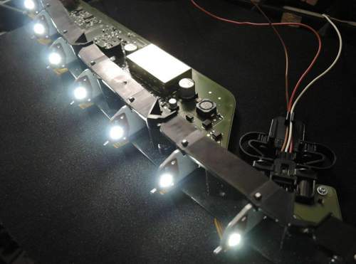

Heute Mittag kam das Paket, und 5 1/2 Stunden später leuchteten die TFLs wieder, und zwar so kräftig, dass ich erst mal eine Weile nach dem Testen und Fotografieren partiell blind war.🙁 Es war "nur" eine einzige LED, die ausgefallen war. Zwar ist - wie fast immer - die Dimmfunktion auch noch ausgefallen, aber das wird schon noch, da weiß ich, wo zu suchen und mit etwas Glück auch zu finden ist.😉

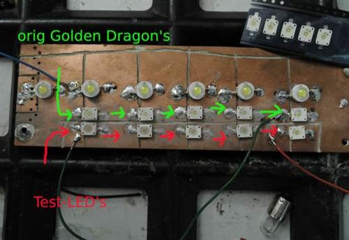

So, jetzt habe ich verfolgt, und vier dieser LEDs aus dem Pollin-Link zum Leuchten gebracht, und das auf einer Platine, die mit 3 Sorten unterschiedlicher LED-Arten bestückt ist, siehe Bild 1. Die Reihe in der Mitte sind "unsere" Golden Dragon, die wir bislang immer verwendet hatten, aber seit längerer Zeit neu nicht mehr zu bekommen sind, weil Osram den Verkauf einstellte usw..... In der untersten Reihe sind auch Golden Dragon, aber solche mit anderen Werten.
Einer der geänderten Werte ist auch der für die Durchlass-Spannung. Die liegt - hier im Testfall - bei 3,00 Volt, die zu testenden LEDs haben nur 2,77 Volt. Klingt marginal, würde aber letztlich doch zu Problemen führen, weil 10 Stück in einer Kette, das ergibt schon 'ne Hausnummer, und könnte und wird ohne Anpassung der Schaltung zu Problemen führen. Abhilfe wäre, dem Schaltregler auf der Platine bei zu bringen, schon früher abzuregeln. Ist unterm Strich ein nur kleiner Eingriff, wenn nicht die Frage wäre: wo?😕
Es gibt da einen opulenten Schaltungsteil, der mindestens ein Drittel der gesamten Elektronik umfasst. Da die richtige Stelle zu erwischen, würde mit Pech ein rechtes Gefummel werden, also lang dauern. Hm.....
Aber davor steht noch die Frage, ob man die LEDs überhaupt haben will, denn die haben nicht 6.000 K, sondern 5.600 K. Oben hatte ich mal aus Versehen 5.800 genannt, richtig ist aber 5.600 K. Die müssten rein theoretisch......, aber bitte, schaut erst mal selbst, ob ihr einen erkennbaren Unterschied sehen könnt.
Und - ach ja - vermeldet das hier.
Zu erwähnen wäre noch, dass alle 8 leuchtenden LEDs in Reihe geschaltet sind, also vom gleichen Strom durchflossen sind.

Waren beim obigen Versuch LEDs mit minimal geringerer Lichtfarbe, also anstelle von 6.000 K solche mit 5.600 K im Einsatz, wurden heute solche mit 6.500 K getestet. Seht selbst.
Mit Verlaub, diese hier ließen sich gut verwenden: bei 6.500 K hat der Gilb keinerlei Chancen mehr, und bei dieser Sorte passt auch die Durchflussspannung, sodass Klimmzüge an der Spannungseinstellung des DC-DC-Wandlers unnötig würden.
Sicher ist, dass diese heute getestete Sorte auf jeden Fall ein vollwertiger Ersatz wäre, wenn alle 10 LEDs gewechselt würden. Ob Lichtabweichungen zwischen beiden Scheinwerfern autreten könnten, oder aber, wenn nur eine einzige LED pro Scheinwerfer zu wechseln wäre, kann im Moment naturgemäß kaum beantwortet werden. Falls doch, wären sie aber nur minimalst.
Hier im Labor quasi kann ich bei vollem Leuchten keinen Farbunterschied feststellen. Dabei bin ich schon an die Schmerzgrenze gegangen, denn die voll leuchtenden LEDs können irreversible Löcher in die Netzhaut brennen, steht auch in jedem Datenblatt für die Biester.
Also, kurzum: Dass RS6-Scheinis hinsichtlich des Ausfalls von LEDs gar nicht mehr repariert werden können, ist erst mal wieder vom Tisch. Werde mir einen kleinen Vorrat an den heute Getesteten zulegen.

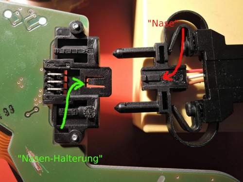

Um der teils unguten Nutzung der deutschen Sprache durch – hastige – Smartphone-Nutzung mal ein schönes Beispiel des ordentlichen Sprachgebrauches entgegen zu setzen: Die von dem üblichen Virus des Nicht-Dimmens befreite Elektronik unseres Mitgliedes „RudiS“ wurde heute Vormittag wieder zurück zum Eigentümer „zur Versendung gebracht“!😉
Das großzügige Angebot von „RudiS“, die Schaltung als Teilespender zu zerpflücken, entstand sicher unter seinem Eindruck der Nichtfunktion der Schaltung. Warum die dort erst zickte, dazu hatte ich ja schon eine Vermutung geäußert. Hier und jetzt kommt noch was Zweites als Grund dazu: Der Anschlussstecker könnte falsch rum angesteckt gewesen sein!
Vor meinem ersten Test hier hatte ich den freundlicherweise beigelegten Stecker, der lose im Paket lag, erst wieder anstecken wollen….. und grübelte prompt: wie rum denn jetzt? „Eigentlich“ dürfte der nur zwecks Stecker-Codierung nur in einer Weise passen.
Nix!😠
Der passte problemlos auch anders rum!
Grübel… Aber um da keinen Kurzen erzeugen zu wollen, griff ich kurz zum Ohmmeter. Bevor ich da lange Schaltblätter suche, ging‘s auf kurzem Dienstweg auch: in dem Umkreis um meinen Labortisch im Radius von weniger als einem Meter lagern 3 Ohmmeter. Die wenig erbauliche Feststellung war halt, dass mit dem versehentlichen Vertauschen der Steckkontakte wirklich ein sauberer Kurzer erzeugt würde.
Die Codierung am Steckergehäuse ist nur bei Geduld und sehr nahem Hinsehen zu erkennen. An der Unterseite fällt noch am ehesten eine winzig kleine „Nase“ auf. Die passt zwar auch oben rein, soll aber halt nach unten. Also bitte genau hinsehen, besser noch, mit dem Ohmmeter nach dem Anstecken des Steckers überprüfen, ob es vom braunen Kabel – dem Massepin – wirklich eine Verbindung z.B. zum kleinen, silbrigen Metall-Kästchen in der Mitte der Schaltung gibt.
