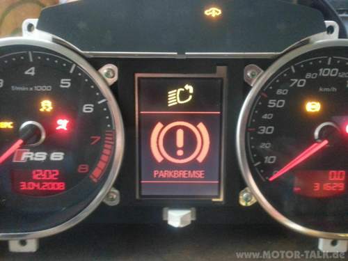

am 22. Mai 2013 um 12:28
Hallo Gemeinde.
Hat schon jemand einen Originalen RS6 4F Tacho in einen 3,0 TDI gebaut?
Geht das überhaupt?
Hab auf Youtube einen A5 3,0 TDi gesehen der einen Originalen RS5 Tacho verbaut hat!
Danke für die Hilfe!

Ich habe heute ein RS6 Tacho erfolgreich freigschaltet für ein GW vom 3,0 TDI, ich bin sicher der Kollege wird sich sicher dann hier melden wenn er es eingebaut hat.
Grüsse Chris
20130902-165147
20130902-164824
20130902-164827
Ich habe heut mein RS6 Tacho erfolgreich im TDI verbaut, geht alles wunderbar, außer Zeigerwischen kann ich nicht Codieren, dachte beim RS6 Tacho geht das?Schaue die Tage genauer hin.
Vielen Dank an Chriskross:D
Erzähl mal mehr! Wie genau ging das, was musstst Du wie codieren, wie verhält sich der Drehzahlmesser, funzt das Multifunktionsdisplay incl. Aller Funktionen, etc?
Welche Teilenummer hat das KI?
Danke
Matthias
Drehzahlmesser dreht ganz normal, wie beim TDI halt, FIS funzt auch, wenn man die jetzt die Fahrertür öffnet, zeigt das Tacho immer ein RS6 LOGO im FIS. Ich habe einfach die alte Codierung übernommen.

und Zeigerwischen hast du mittlerweile hinbekommen?
den RS6 gab es doch erst ab 2008, also muss der dann doch auch schon FL mit Zeigertest können?
Super Sache. Danke für die Info. Eine praktische Frage noch: bei meinem alten 4B konnte man das Display zwischen Tacho und DZM abschalten. Beim 4F gibt es diese Funktion zumindest beim VFL ja nicht. Geht das in Deinem Setup jetzt?
Und angeblich hat das neue KI ein paar mehr Funktionen (abgesehen vom Zeigertest), z.B. eine Öltemperaturanzeige und Laptimer. Ist das verfügbar/nutzbar oder gibt der CAN BUS das nicht her?

der Laptimer geht , muss ich die Öltemperatur wohl noch codieren?
Zeigerwischen geht bei meinem nicht, da er nicht die lange Codierung hat, also sollte das mit der Öltemp. auch nicht gehen, will jetzt aber das FL Gateway verbauen, vielleicht geht es dann.
