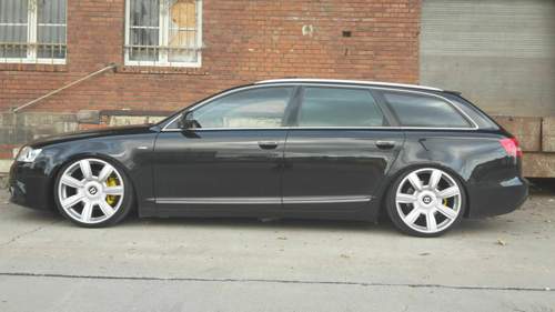

Hallo A6 Gemeinde ich habe günstig einen Satz Orginal Audi RS6 Segment Felgen 9,5/20/ET36 geschossen und habe vor 265/30/20 zu verbauen .
Mein Dicker :Audi A64f Avant Quatro Bj.2008 3,0 TDI SLine mit ASS Luftfahrwerk im Originalzustand (nicht ,das heißt noch nicht tiefer )
Ich weiß es gibt schon einige Threads hier und hab auch schon viel gelesen aber viele Beiträge sind ja schon etwas älter und da steht auch vieles was sich widerspricht,daher frag ich hier einfach nochmal nach euren neusten Erkenntnissen bezüglich .
Reifengröße,Reifenhersteller ,Tüv mit oder ohne Karosseriarbeiten .Passen die Orginalen Schrauben oder muß ich mir andere besorgen ?Ich denke ich sollte wohl den Reifen nehmen der am schmälsten ausfällt aber welcher ist das ? Dunlop Sport Max ???oder was würdet ihr mir empfehlen welche Erfahrungen habt ihr gemacht .Ich stamme noch aus der tiefer breiter härtet Generation aber da ich nun schon etwas älter bin wollte ich es jetzt etwas seriöser angehen lassen aber da ich nun fast 2 Jahre mit den dämlichen 18 Zöllern rumfahre und das einfach nur scheiße aussieht auf dem riesen A6 muß nun doch eine Veränderung her .Bin für jeden Rat und Tip dankbar ,Gruß in die Runde .Wenn ich fertig bin gibts Fotos .. Gruß Helmut

das sind 30cm mit 9x20 et41 und 225/35, nur muss ich mir übern winter nochmal was einfallen lassen, da es vorne schleift (allerdings nur links) und ich eigentlich nicht höher will. vorher mit den s8 9x20 et45 und 245/30 hat nichts geschliffen, auch nicht mit 4mann und gepäck. muss aber auch dazu sagen, das meine kotflügel leicht gebörtelt sind (nur so leicht das nicht lackiert werden musste).
